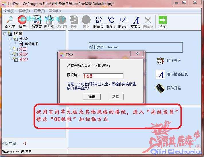

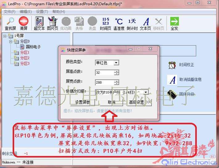

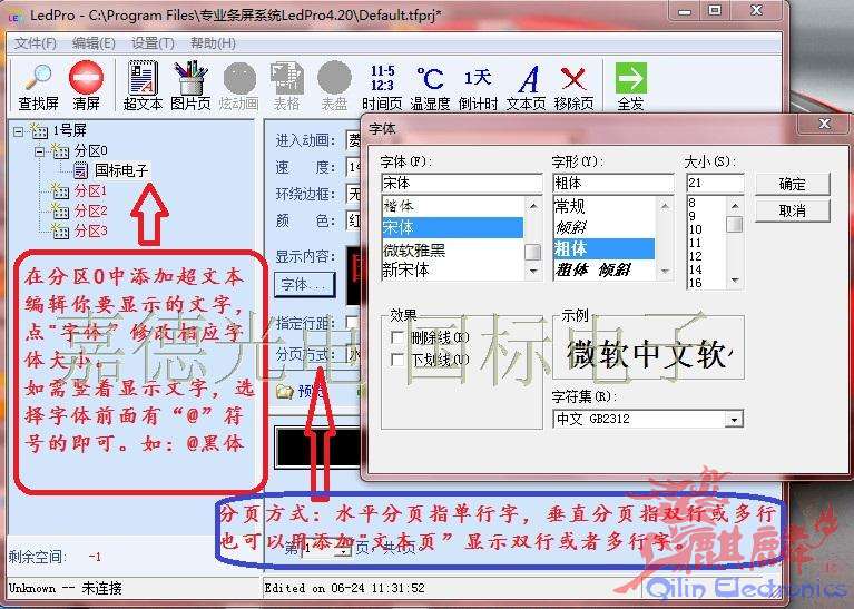

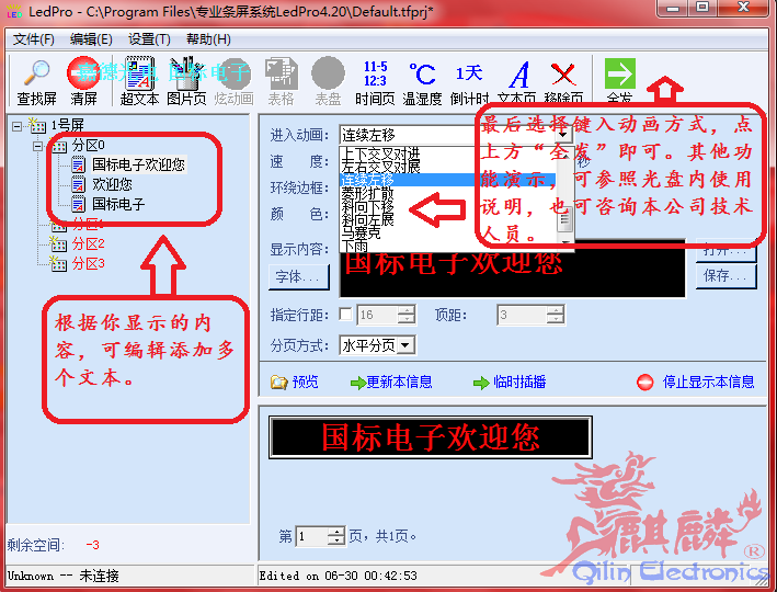

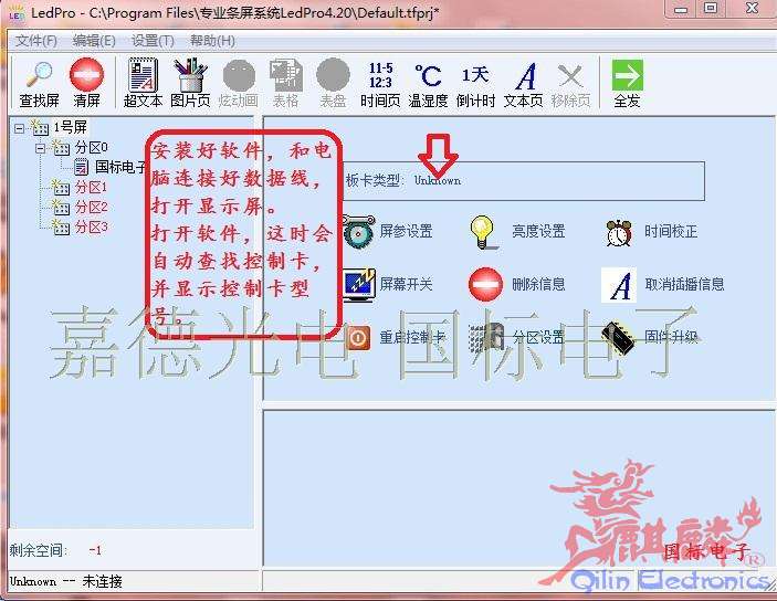

蓝光控制卡图解使用过程:【摘】
笑问天 发表于 2010-7-2 22:22:10 | 显示全部楼层 |阅读模式
T2T7liXeFbXXXXXXXX_!!304922273.jpg T2diViXe4eXXXXXXXX_!!304922273.jpg T2SQNiXa8XXXXXXXXX_!!304922273.jpg T2TQliXeFbXXXXXXXX_!!304922273.png T2AAhiXm8bXXXXXXXX_!!304922273.jpg
蓝光控制卡第五代卡使用说明
