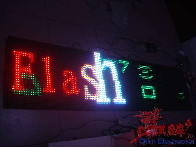

首先感谢一下麒麟论坛,我接触段哥也一年多了,在麒麟论坛上学了很多东西,最开始是电子灯箱,到后来LED显示屏,现在又紧跟段哥步伐,开始制作全彩显示屏。
值得要说的是今天软件调试浪费了很多时间,最后一步没走对,浪费了2个多小时,其次要提醒大家,因为全彩显示屏对色彩要求较高,我今天用的电源线细了,造成了颜色的衰减,原以为是排线或单元板坏了,找故障会累死
