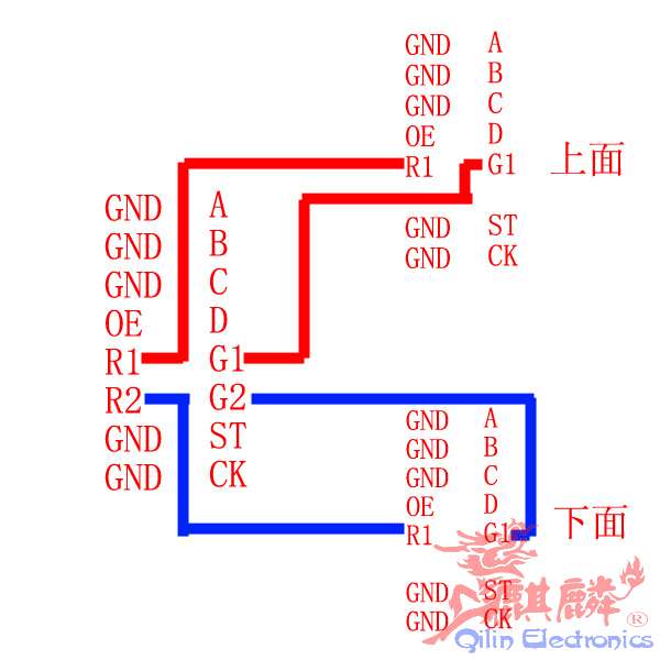

有些老板子由于设计的缺陷,一个08口只能带16点,【特指16扫的】4扫的就不用看下去了
但是在16扫情况下,控制卡默认的是一个08带32点高
这就出现了一个问题,即下16点无法带动
下面是一个08转两个08的跳线方式
