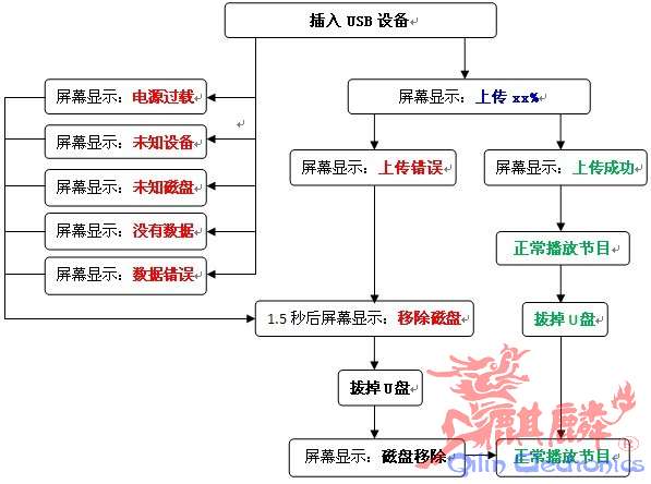

BX-3M(USB)控制器使用指南
一、工作模式
BX-3M(USB)控制器支持采用USB设备便捷地实现LED显示屏的播放节目更新。其工作模式为将保存有播放节目的USB设备(U盘)插入控制器的USB接口座(或者USB延长线接口座),播放节目将自动上传至控制器上的FLASH存储器,并更新覆盖其原来的播放节目。在新节目上传成功后,LED显示屏自动进入更新后的节目播放状态,此时须拔去U盘。
二、使用步骤
1.通过LedshowTW2011软件主界面工具栏的USB快捷钮,将播放节目下载保存到U盘中。不要对U盘中的onbonbx文件夹及里面的文件进行改动。
2.保存播放节目到U盘时,必须确定控制器中的屏幕参数和LedshowTW2011软件上的屏参设置一致。否则,无法更新节目,提示“数据错误”。
3.在保存播放节目到U盘前,必须确定U盘格式为FAT或FAT32格式。
4.在使用时,如果屏幕显示出现“未知设备”或者“未知磁盘”时,需要重新检查USB连线是否松动或重新拨插U盘。
5.每次重新启动控制器或拔插U盘后都会自动进行节目上传。因此,在节目上传成功后,应该及时拔去U盘,防止反复上传。
6.具体屏幕提示信息及处理方法可根据“USB设备使用步骤流程图”所示来操作。
三、注意事项
1.当屏幕提示“移除磁盘”或者“上传成功”字样后,才可以拔掉U盘,否则会引起系统重起。
2.在USB设备通讯过程中,是不能同时进行串口/网络等通信操作的。
3.BX-3M(USB)控制器对5V供电电压有较为严格的要求:
⑴ BX-3M(USB)控制器未做电源反向接入的保护,使用时请注意保证电源极性的正确接入;
⑵ 须确保电源电压>4.8V。否则,可能会出现USB设备不能识别或者USB设备工作不稳定。建议使用BX-3M(USB)控制器时,将电源的空载输出电压适当调高至5.2V左右。
四、USB设备使用步骤流程图
