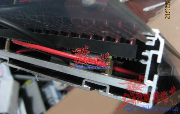

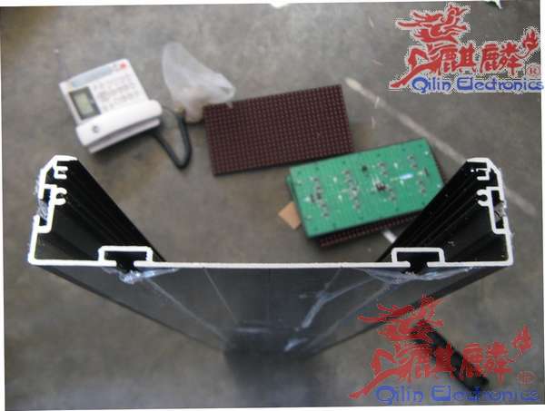

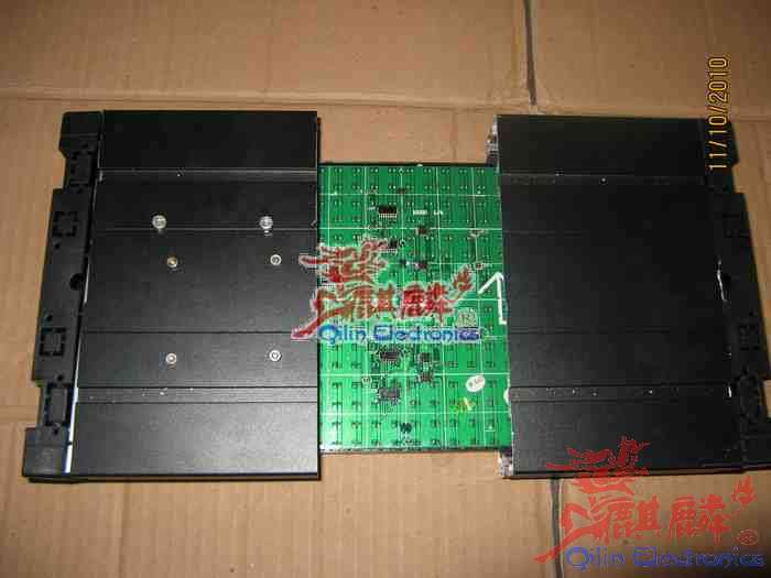

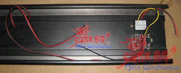

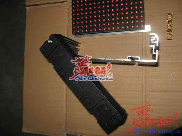

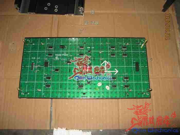

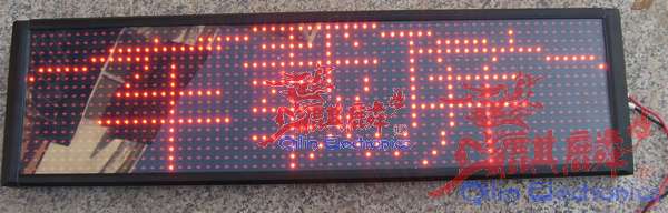

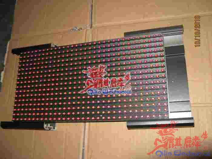

1:准备好材料各种螺丝,单元板。型材 注意我这里是演示,所以我的型材是裁开的,为了方便你能看到背后的情况 T2CjRpXdlXXXXXXXXX_!!92554185.jpg

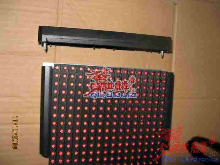

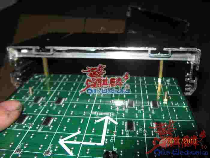

第一步,单元板的四个角的螺丝上加上铜螺丝延长杆。注意,请用配送的20+6的延长杆是正好的。
注意,上完延长杆后,每个延长杆上都要上一个垫片,切记切记,,要不一会难你死

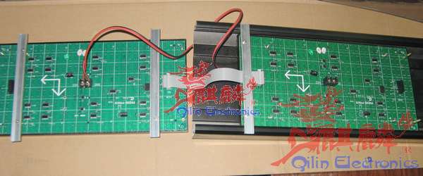

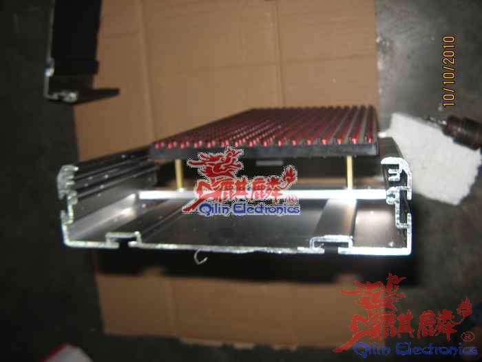

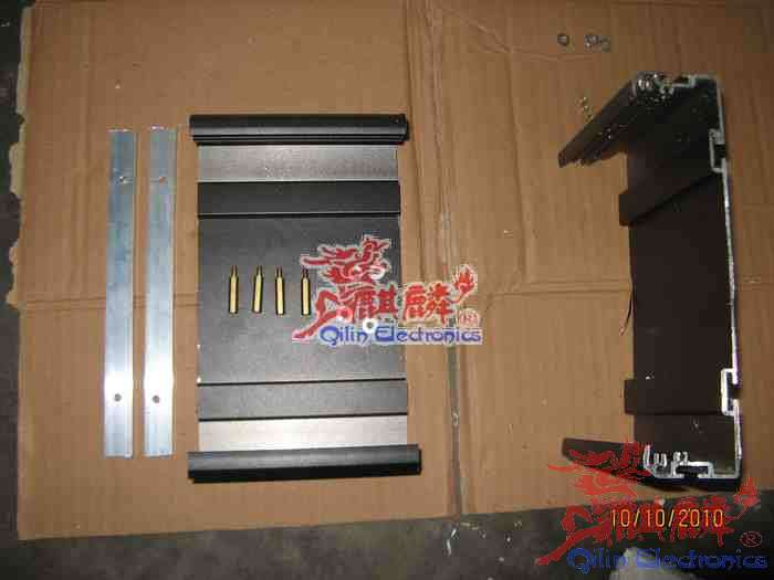

上完垫片后就可以上U型铝了,注意,有凹槽的一面是上螺丝的,光滑的一面冲着电路板,
下面是上好U型铝在侧面的照片
把他贴近型材,慢慢的对齐,一点一点的滑进去,不要硬推,U型铝就是卡在最下面的槽里的
大家清晰的看见,怎么插进去的

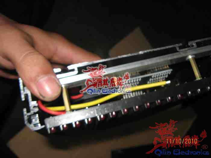

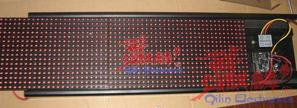

下面我们来看怎么固定控制卡和电源

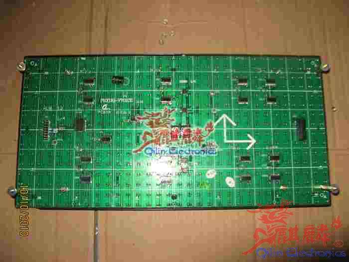

首先我们把附送的铜螺丝上在控制卡上
长的是15+6的铜螺丝,短的是5+6的,主要是为了让控制卡不至于碰触的什么地方短路。

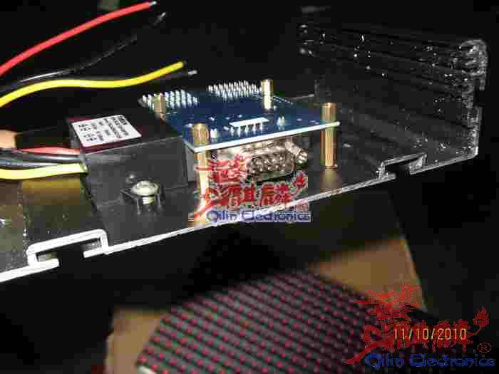

下面我们开始固定电源,这个有点小窍门,首先我们吧最边上的单元板只上里面一根U型铝,外面的那根不上,这样我们把它向里使劲推,这样就露出的大概12厘米的地方,这样就足够我们上电源和控制卡了

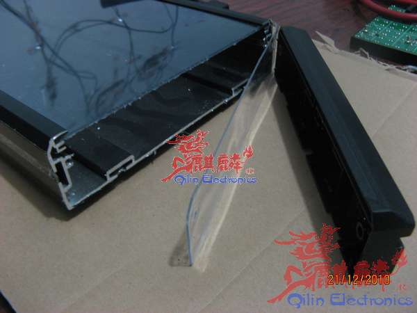

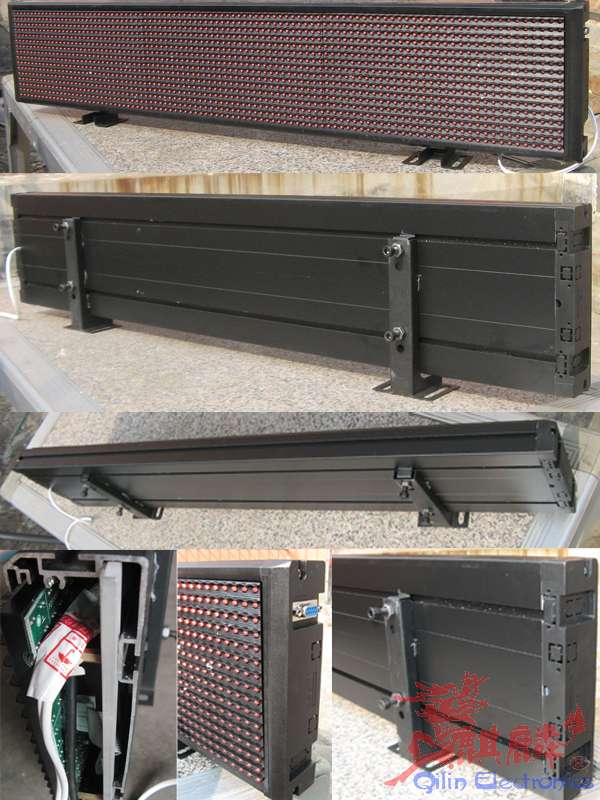

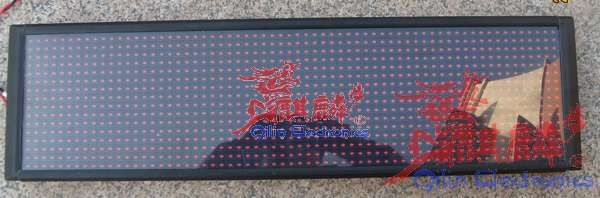

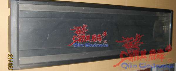

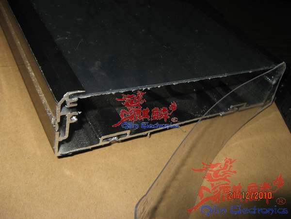

有的朋友可能需要放到户外,那么我准备了户外的做法:
不过材料需要你自备哦
包括透明的板可以用亚克力或者耐力板,厚度是2.5毫米,两边的封边用的是门帘上透明材料厚度是2.0毫米
