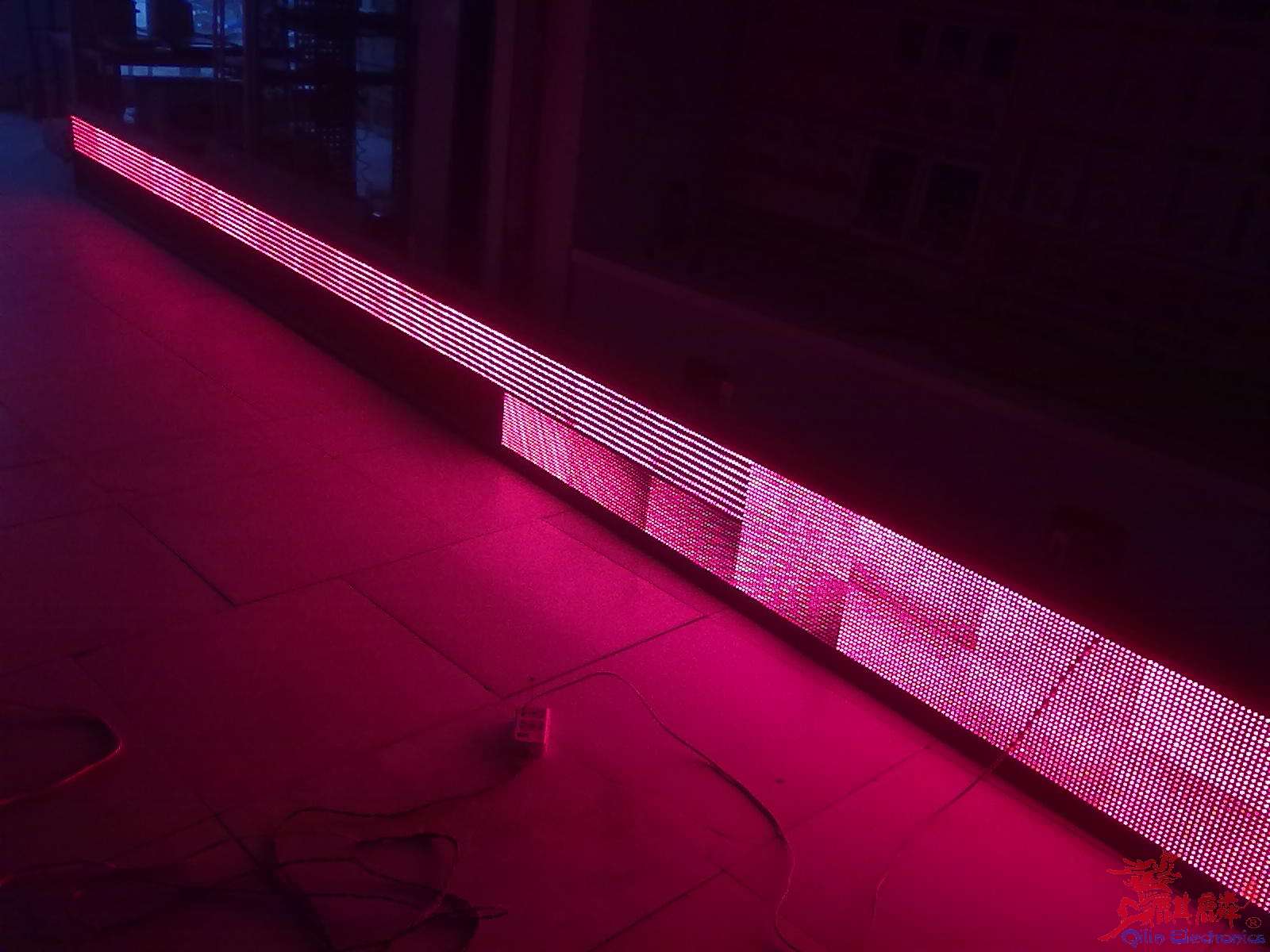

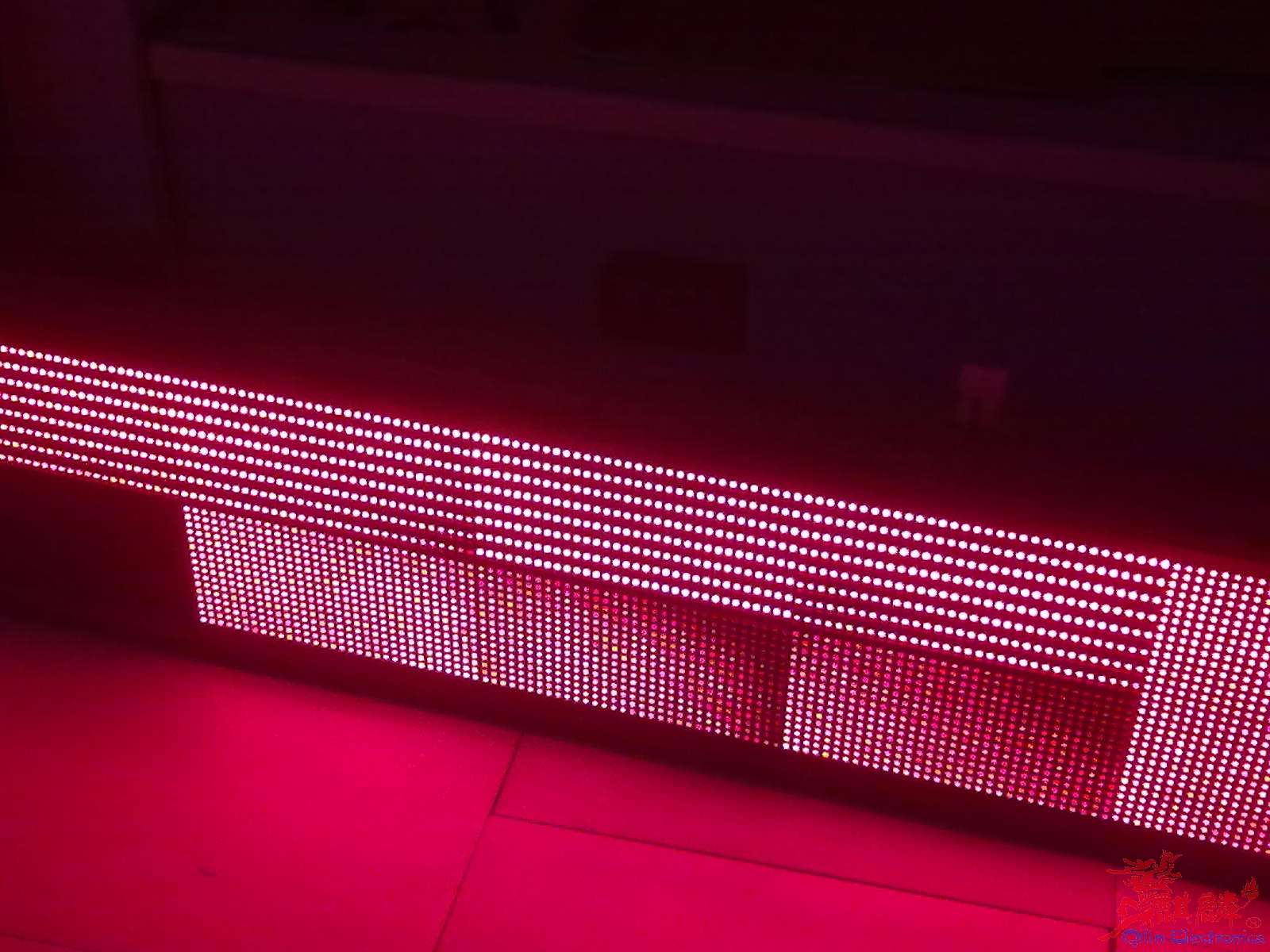

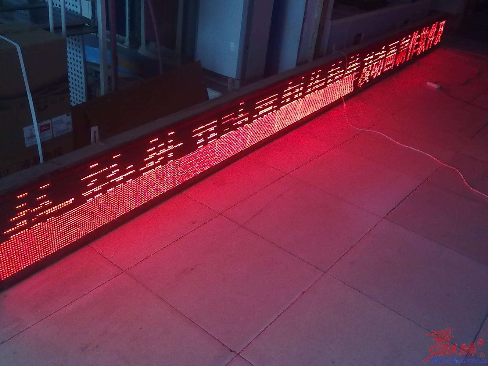

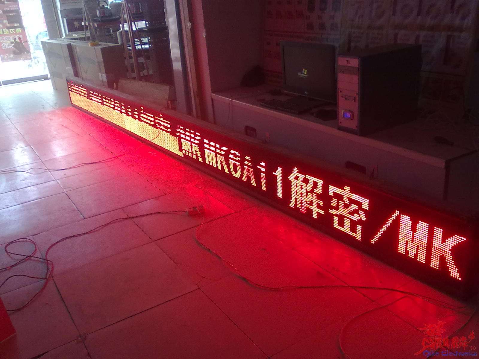

麻烦技术人员看看是怎么回事啊...{:1_132:}

第一排排线问题,第二排可能有块单元板坏了。导致后面全红

前面那几个字好像是正常的  应该是排线坏了  换换排线试试

排线问题 ..................

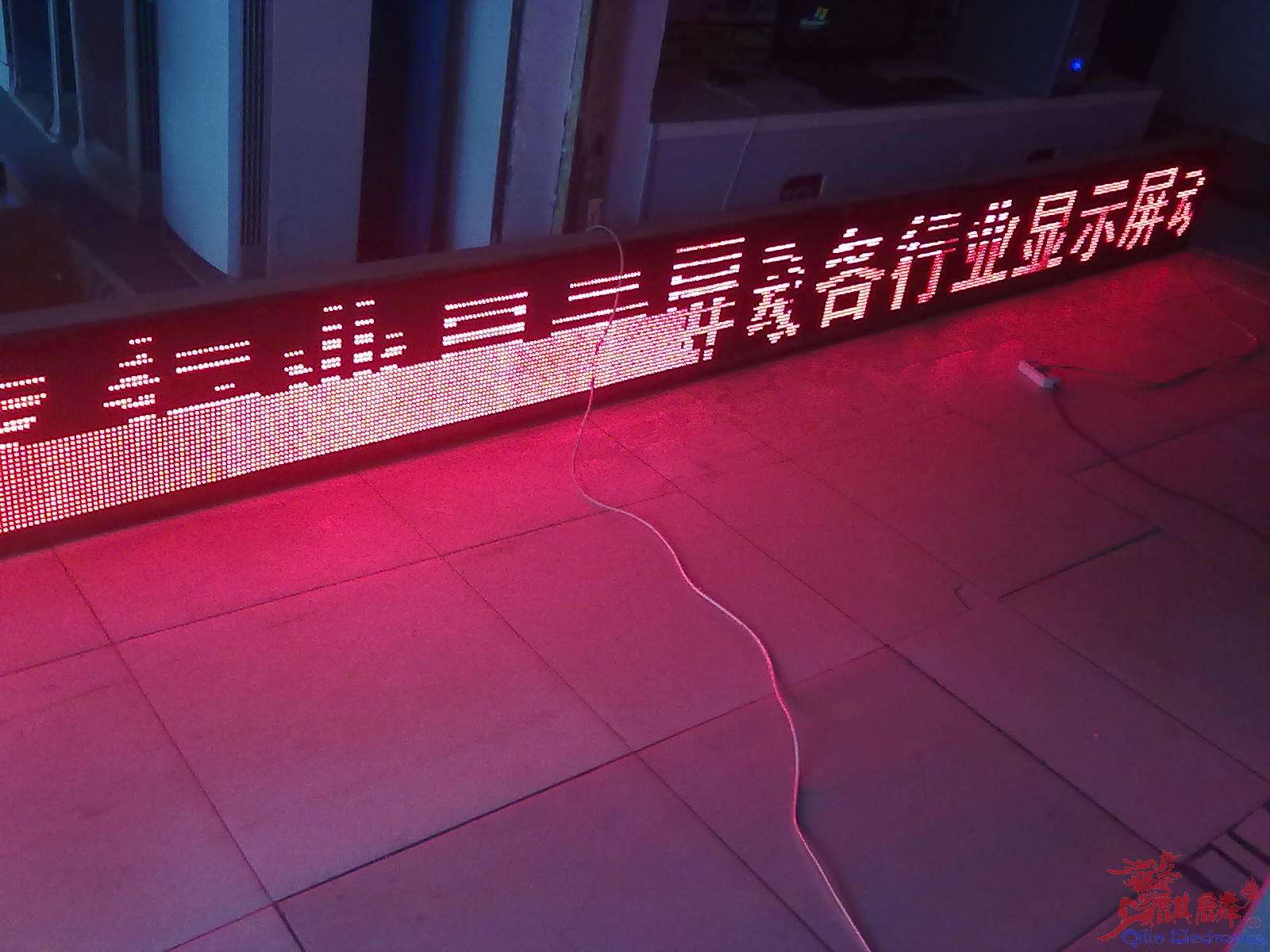

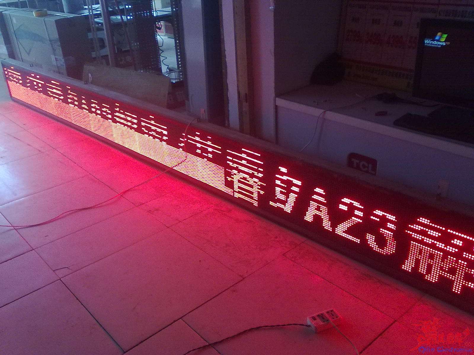

还是这样,文字显示不全

第一行换排线  第二行从全亮的正对后面的那个595有问题,简单的解决办法是换扳子  复杂点的需要换595芯片

我的笨方法是,估计那一块坏了。单独用控制卡测试那一块板子,这样检修简洁快速{:1_160:}
