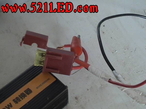

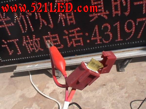

1.加保险丝 不怕一万就怕万一 切记
修汽车电路部有卖的,我的买5.00元
2.点烟插头中间的是正极 接电瓶正极 不用点烟器 剪下时要记得分清 保险丝一般也接在这端

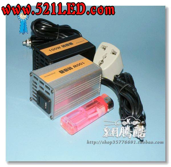

逆变器功率太小也不行,长时间超负荷工作会大量发热,安全是问题。我用量12w的 烧了 !!!电容都爆了!!!现在用的是在淘宝上买的70.00元 很不错见图

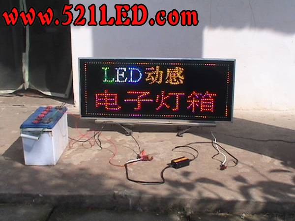

连接效果图

逆变器用100瓦的就足够了,50瓦的更好,不过没有见过卖的,我原先做,不过现在不做了,用的不是很多,不过70元的价格是正常价格,大家不要选便宜的,用不住的

原来上了图 但没出来  我没说清 我用的是车载逆变器 ,配的是点烟器插头 ,我把剪掉了,所说所指的是逆变器这端
