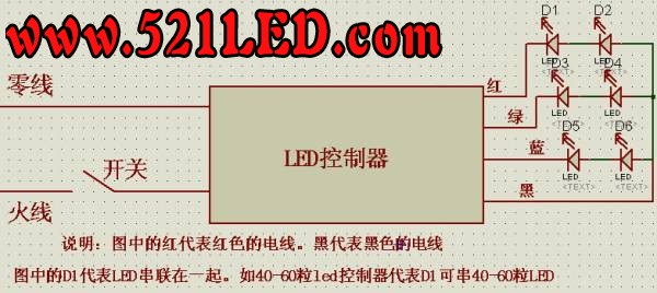

大家看看新型LED灯箱控制器,不用计算电阻的

 楼主| 幸福街修理部 发表于 2009-3-25 14:36:10 | 显示全部楼层
坛主我只说了不需要计算电阻  我可没说不需要电阻哈   我也不是卖控制器的 ,我只是在网上看到有这个的,如果真的实用的话坛主可以批量生产些 那样我们做小的灯箱就不需要计算那么多的电阻了 那么不就提高效率了吗  我个人觉着用这种控制器坐小的灯箱应该不错的 ,做大的用这个肯定不好  只是个人认为 !! 上面图片仅供大家参考

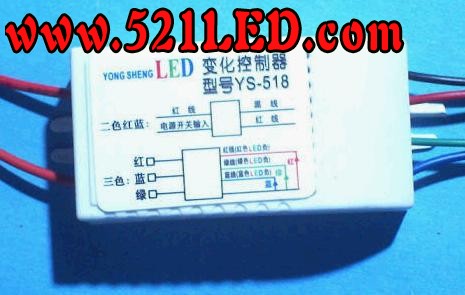

qinnianjun 发表于 2009-3-25 23:37:40 | 显示全部楼层
07年我都在用啦!不实用!只能做灯串用,况且控制器上已经说明了控制等的数量范围!有0--20颗灯的,20--50,50-70,70--100的。不过我利用它当做检修工具,检查坏灯还是蛮好用的!!

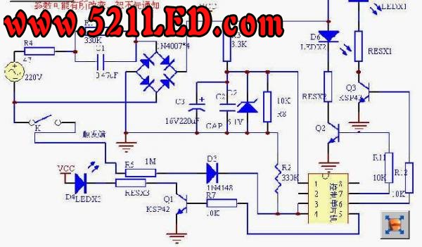

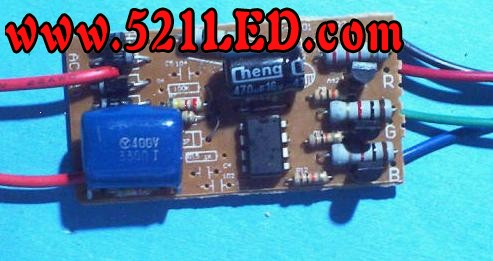

cctvbaidu 发表于 2009-5-19 00:16:21 | 显示全部楼层
我们一直在用,振德电子生产的,他的接口方便,大中型广告牌都可以,无需计算电阻。其实原理很简单,他利用单片机里的三极管将其稳压。
