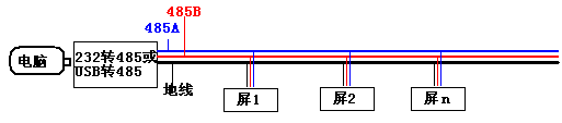

4, 485联网系统接线示意图。

要进行多屏RS485联网,必须事先准备好具有扩展485接口功能的控制卡(TF-M2或TF-C2),并且已经自行在控制卡上添加485芯片。添加485芯片后,控制卡DB头1脚为“485A”,6脚为“485B”,5脚为“GND”

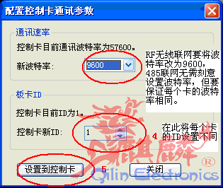

三, 联网前的控制卡ID设置工作
联网前,必须要把每个控制卡ID改为不同,修改步骤如下:
1,启动播放软件PowerLed,单击“文件”->“新建”菜单新建一个播放工程。
2,用普通串口线将一个全新的控制卡连接到电脑,并“查屏”,查到卡后再进行下一步。
3,单击软件菜单“工具”->“通讯设置”->“配置控制卡内部参数”。(密码:168)
3,在弹出的对话框中,修改“控制卡新ID”的值(要保证每个控制卡不重复),如果是RF无线联网还要将“新波特率”设置为“9600”,然后单击“设置到控制卡”按钮,即可完成设置。
4,单击软件菜单“工具”->“清屏”,清空控制卡中的信息,此时显示屏上会自动显示控制卡的ID及波特率(如果只有控制卡,没有连模组,可以忽略此步骤)。用标签纸在控制卡上标注出新的ID以备后用。
5,再单击菜单“文件”->“新建”,并重复以上步骤1-4,将所有要联网的控制卡全部改好ID,并标注清楚。

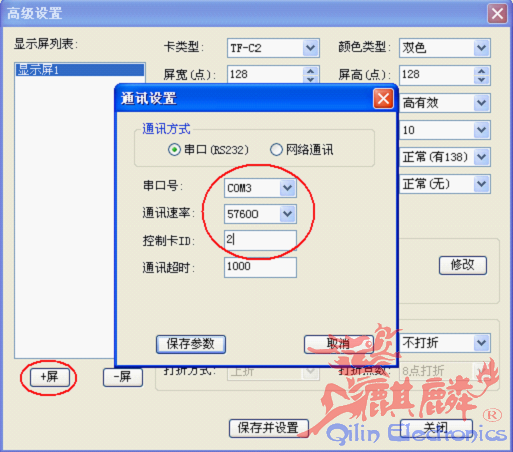

5, 单击软件菜单“工具”->“高级屏参设置”,密码888,打开高级屏参设置界面。
6, 单击“+屏”按钮,添加一个屏,在弹出的通讯参数界中将控制卡ID修改为“2”,同时选择通讯串口号以及波特率。注意,如果是RF无线联网,此处的波特率要选择“9600”。

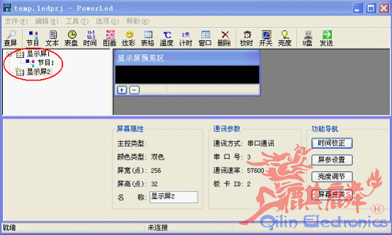

7, 单击“保存参数”按钮关闭“通讯设置”对话框,并单击“高级设置”中的“关闭”按钮关闭高级设置对话框,此时可以看到左侧树形控件中已经有了2个屏。如果保存时软件提示“没有连接到控制卡”,说明通讯线路不正常,请检查后再试。
8, 选中“显示屏2”,并单击“查屏”按钮,如果能查找到,说明线路正常。为了保险,可以分别给“显示屏1”和“显示屏2”录入一些节目,并发送到控制卡以检测通讯是否正常。
9, 重复以上步骤4-8,依次将所有屏接入网络。
10, 单击菜单“文件”->“保存”,将当前播放工程保存至硬盘,下次启动软件时将自动打开,不用再重新设置。
