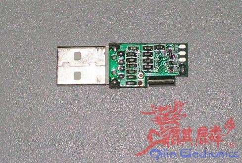

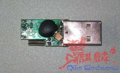

用过几种USB转串口芯片,一直认为FT232是高档货,而PL-2303是低档货,极不稳定。
市场上买的廉价USB串口转换器,使用PL2303芯片,总是丢数据,好死机,死机后必须拔掉USB线,重新插上就好了。连续通讯,有时候1个小时死机,有时候2个小时死机。开关附近的电器也会让它死机。
用于STC单片机下载更是麻烦,因为STC每次下载要先断电后上电,因此USB串口几乎每次必死,只能重新插拔USB。
经过一番研究,发现原来是垃圾产品的PCB做的太差,电源没有滤波电容,信号线上更没有EMC滤波措施。
对其改造后,发现PL-2303其实也是很稳定的。
诺基亚DKU-5数据线,实际就是一个USB转TTL串口,我拿它用来烧写STC,原来死机频繁,经过电源加一10uF钽电容,输出加光耦隔离改造后,再也没死过机。
下图是DKU-5数据线内部图。
