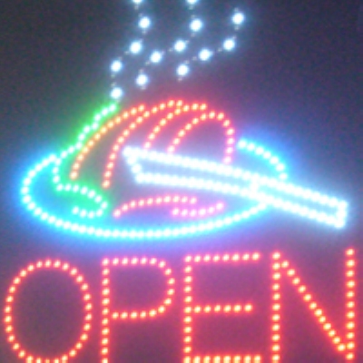

xwt 发表于 2009-2-4 19:00:41 | 显示全部楼层 |阅读模式
4ceb70f3981625de38fddeb7b11eb01a.jpg 4df81306f350b462030881b4.jpg 32a972fabc8bbf0e6c22eb2a.jpg 2008-11-29-20-22-47.jpg 2008612854952847.jpg ac085bd8df60fdf138012f2a.jpg

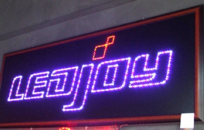

 楼主| xwt 发表于 2009-2-4 19:02:22 | 显示全部楼层

lsm527888 发表于 2009-2-17 09:23:01 | 显示全部楼层

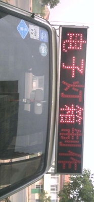

请问在车上做的话,是不是要加个逆变器啊?
hzmac 发表于 2009-2-17 17:36:28 | 显示全部楼层
就是啊,12V怎么接呢,串再并吗?
 楼主| xwt 发表于 2009-2-17 17:54:26 | 显示全部楼层
使用逆变器是正道啊,12---220---电子灯箱控制器---灯,,,
逆变器比用12伏的控制器合算多了
lsm527888 发表于 2009-2-19 10:04:59 | 显示全部楼层
确实是要用逆变器,不然红色的5个一组 蓝色绿色白色3个一组 还要串电阻,2天都做不好一个!而且耗电量很大!我就弄过一个12V的,晕,弄了我2天!单面的1.5个平方。我的电瓶还受不了!现在想改做220V的了,用逆变器

xingzun 发表于 2009-3-31 11:49:13 | 显示全部楼层
怎么 把我的 车放上面了
xingzun 发表于 2009-3-31 11:51:38 | 显示全部楼层
那个就是用pvc板做的  贴的车体  用逆变器   用刷车泵洗都没事     半年多了   就是在路上有许多拦车的   问价格
