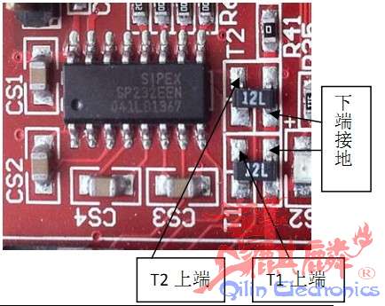

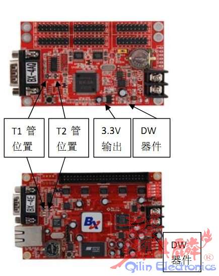

1.故障现象:显示正常但不能通讯。
维修步骤如下: 2.jpg
首先进行硬件复位,部分控制器硬件复位后就能正常通讯;若硬件复位后仍不能通讯,
此时请用万用表测量 RS232 的电压来判断是通讯芯片损坏还是其他芯片损坏。
方法:插上 COM 口,再给控制器接通 5V 电源,用万用表测试 T1,T2 上端电压,正常
情况 T1 上端-7V 左右,T2 上端-10V 左右;如果没有-7V 左右的电压说明 RS232 有问题(有
T1,T2 管的可能是 T1 管击穿,更换或短接 T1 上端后
OK)更换 RS232 后通讯正常。如果没有-10V 左右的电
压说明没有插 COM 口或者 T2 管损坏,这个电压来自
PC 机的 COM 口,如果T2 管击穿或 COM 口第 3 脚虚焊,
漏焊,线路断都会造成没有电压,此时更换 T2 管或短
接 T2 上端就 OK 了。BX 各系列异步控制器的测试方法
都一样,找到 T1,T2 位置测试或者测试 RS232 的第
13,14 脚,13 脚与 T2 上端相连,14 脚与 T1 脚上端
T1 管
位置
T2 管
位置
3.3V
输出
DW
器件
DW
器件
下
端
接地
T1 上端  T2 上端 以服务赢得客户,以服务赢得市场,以卓越服务打造卓越企业和卓越品牌
总部维修咨询电话:021‐64955299  罗工  邱工  王工
相连(BX-4M 系列与下端相连) 。
注意:用 USB 转串口通讯时,T1 上的电压在-7V 左右,T2 上的电压是 0V,只有通讯时
T2 上的电压才有变化。

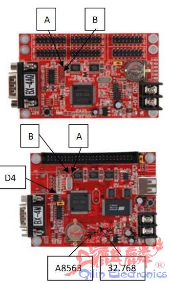

2.故障现象:黑屏(屏上无显示也不能通讯) 。
维修步骤如下: 3.jpg
先进行硬件复位。方法是:用镊子短接 A,B 两个圆
孔,然后再上电约 15 秒左右,显示屏上有显示信息时复
位成功,此时再通讯都正常;如果屏上没有任何显示,
说明复位没有成功。
复位不成功的上电测试 5V 和 3.3V 电压是否正常,
如果不正常,检查稳压管 DW,保险丝 RA 看是否损坏;如
果 5V 和 3.3V 电压都正常,请寄回公司处理。各种 BX 控
制器的稳压管标识都是 DW,DW 的好坏判断用万用表的蜂
鸣档检测它的正反向阻值,正反向阻值一大一小说明 DW
是好的,如果万用表响说明 DW 击穿,更换稳压管 DW 后控
制器即能正常工作;BX 各种控制器的保险丝的标识都是
RA,RA 的判断方法是,用万用表蜂鸣档检测它的两端,
如果万用表响说明是好的,如果不响说明是坏的,更换后控制器即能正常工作。
BX-4M 系列先看 CPU 指示灯 D4 是否亮,如果 D4 亮说明程序运行正常;如果不亮请寄
回公司处理。

4.故障现象:RTC 故障(时间显示异常)
RTC 故障多为 32.768KHZ 的晶振损坏(更换后 OK) ,少数为 A8563 芯片损坏。如果掉电
时间不能保存,检测控制器上的电池电压看电池是否正常,如果电压低于 2.6V,说明电量
不足,更换电池后 OK。一般情况下,电池电压应保持在 2.8V 以上。
