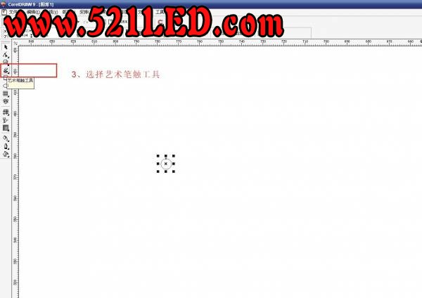

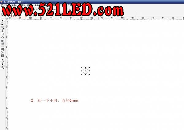

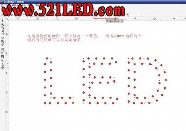

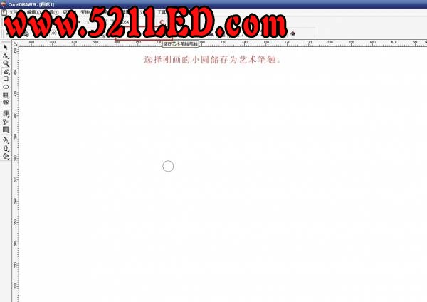

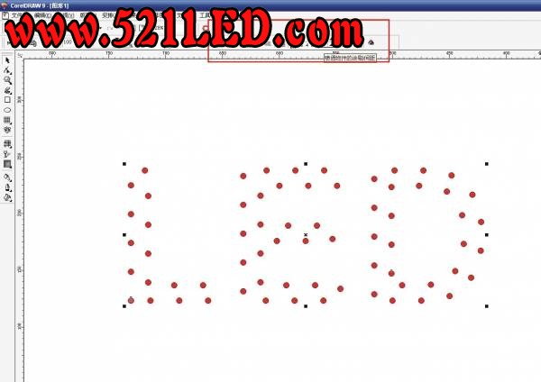

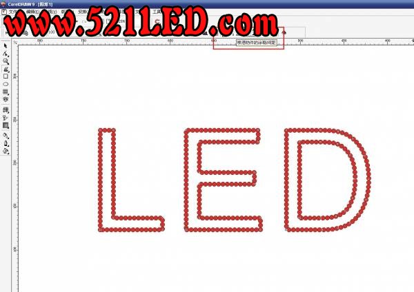

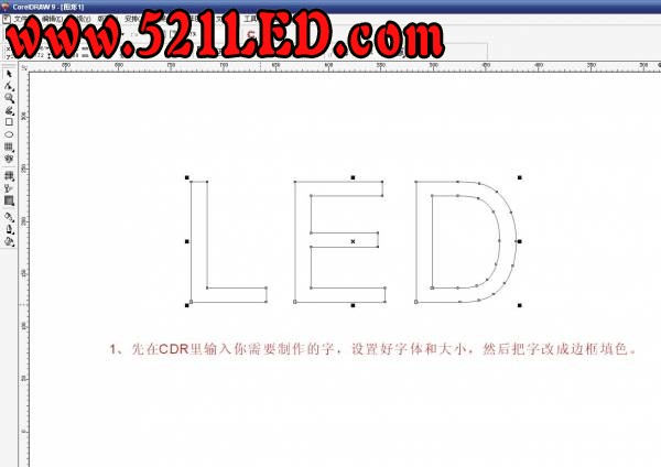

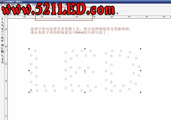

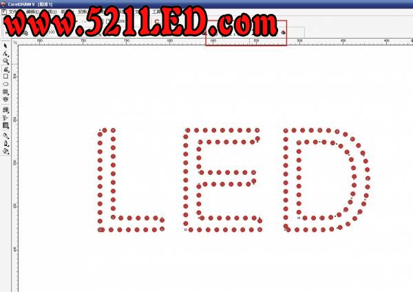

在打孔时的间距比较难掌握,每个孔之间都一样的话多了也比较难调整,这里用CDR的一个工具就可以自动调整孔距并自动跟踪字体轮廓,达到您的要求。
