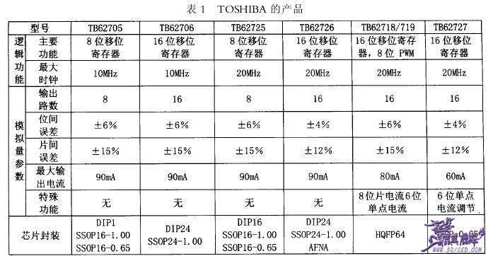

  TOSHIBA产品的性价比较高,在国内市场上占有率也最高。主要产品有TB62705、TB62706、TB62725、TB62726、TB62718、TB62719、TB62727等。其中TB62705、TB62725是8位源芯片,TB62706、TB62726是16位源芯片。TB62725、TB62726分别是TB62705、TB62706的升级芯片。这些产品在电流输出误差(包括位间和片间误差)、数据移位时钟、供电电压以及芯片功耗上均有改善。作为中档芯片,目前”TB62725、TB62726已经逐渐替代了TB62705和TB62706。另外,TB62726还有一种窄体封装的TB62726AFNA芯片,其宽度只有6.3mm(TB62706的贴片封装芯片宽度为8.2mm),这种窄体封装比较适合在点间距较小的显示屏上使用。需要注意的是,AFNA封装与普通封装的引脚定义不一样(逆时针旋转了90度)。TB62718、TB62719是TOSHIBA针对高端市场推出的驱动芯片,除具有普通恒流源芯片的功能外,还增加了256级灰度产生机制(8位PWM)、内部电流调节、温度过热保护(TSD)及输出开路检测(LOD)等功能。此类芯片适用于高端的LED全彩显示屏,当然其价格也不菲。TB62727为TOSHIBA的新产品,主要是在TB62726基础上增加了电流调节、温度报警及输出开路检测等功能,其市场定位介于TB62719(718)与TB62726之间,计划于2003年10月量产。

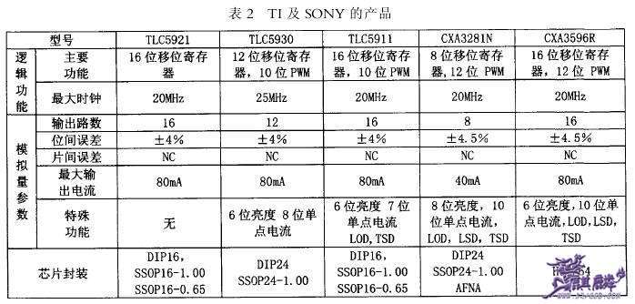

TI作为世界级的IC厂商,其产品性能自然勿用置疑。但由于先期对中国LED市场的开发不力,市场占有率并不高。主要产品有TLC5921、TLC5930和TLC5911等。TLC5921是具有TSD、LOD功能的高精度16位源驱动芯片,其位间电流误差只有±4%,但其价格一直较高,直到最近才降到与TB72726相当的水平。TLC5930为具有1024级灰度(10位PWM)的12位源芯片,具有64级亮度可调功能。TLC5911是定位于高端市场的驱动芯片,具有1024级灰度、64级亮度可调、TSD、LOD等功能的16位源芯片。在TLC5921和TLC5930芯片下方有金属散热片,实际应用时要注意避开LED灯脚,否则会因漏电造成LED灯变暗。
  SONY产品一向定位于高端市场,LED驱动芯片也不例外,主要产品有CXA3281N和CXR3596R。CXA3281N是8位源芯片,具有4096级灰度机制(12位PWM)、256级亮度调节、1024级输出电流调节、TSD、LOD和LSD(输出短路检测)等功能。CXA3281N主要是针对静态驱动方式设计的,其最大输出电流只有40mA。CXA3596R是16位源芯片,功能上继承了CXA3281N的所有特点,主要是提高了输出电流(由40mA增加到80mA)及恒流源输出路数(由8路增加到16路)。目前CXA3281N的单片价格为1美元以上,CXA3596R价格在2美元以上。

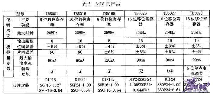

  MBI(聚积科技)的产品基本上与TOSHIBA的中档产品相对应,引脚及功能也完全兼容,除了恒流源外部设定电阻阻值稍有不同外,基本上都可直接代换使用。该产品的价格比TOSHIBA的要低10~20%,是中档显示屏不错的选择。MBI的MBl5001和MBl5016分别与TB62705和TB62706对应,MBl5168千口MBl5026分另(j与TB62725禾口TB62726对应。另外,还有具有LOD功能的其新产品MBl5169(8位源)、MBl5027(16位源)、64级亮度调节功能的MBl5170(8位源)和MBl5028(16位源)。带有LOD及亮度调节功能的芯片采用MBI公司的Share-I-OTM技术,其芯片引脚完全与不带有这些功能的芯片,如MBl5168和MBl5026兼容。这样,可以在不变更驱动板设计的情况下就可升级到新的功能。

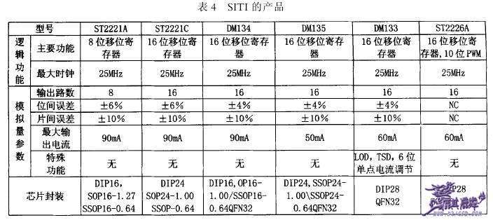

SITI(点晶科技)是台湾一家专业研发生产LED驱动芯片的公司,其产品性能稳定。点晶科技的定位与TOSHIBA差不多,其产品的性能与价格也相当。但引脚并不兼容。点晶的产品主要有ST2221A、ST2221C、DMl34、DMl35、DMl36,DMl33和ST2226A等。除了ST2221A为8位源外,其余都是16位源芯片。DMl34、DMl35禾口DMl36是ST2221C的升级产品。这三款芯片之间的区别只是输出电流不同,DMl34的输出电流为40-90mA,DMl35的输出电流为10-50mA,DMl36的输出电流为3-15mA。DMl33具有64级亮度可调、LOD及TSD功能。ST2226A具有1024级灰度机制(10位PWM),属于高端芯片。

  根据五大厂商提供的规格书,我们从逻辑功能、模拟量参数及芯片封装等方面对他们的LED芯片进行了比较,如表1~表4所列。

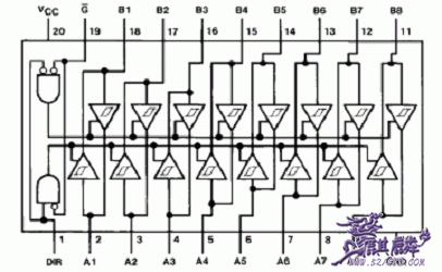

驱动芯片主要是74HC595 74HC245/244 74HC138 4953。
74HC245的作用:信号功率放大
单元板/模组是由多块串接在一起的,而控制信号是比较弱的,在信号传递过程中需要将它的功率进行放大
第1脚DIR,为输入输出端口转换用,DIR=“1”高电平时信号由“A”端输入“B”端输出,DIR=“0”低电平时信号由“B”端输入“A”端输出。
第2~9脚“A”信号输入输出端,A1=B1、、、、、、A8=B8,A1与B1是一组,如果DIR=“1”G=“0”则A1输入B1输出,其它类同。如果DIR=“0”G=“0”则B1输入A1输出,其它类同。
第11~18脚“B”信号输入输出端,功能与“A”端一样,不再描述。
第19脚G,使能端,若该脚为“1”A/B端的信号将不导通,只有为“0”时A/B端才被启用,该脚也就是起到开关的作用。
第10脚GND,电源地。
第20脚VCC,电源正极。

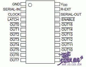

74HC595的作用:LED驱动芯片,8位移位锁存器
用于驱动显示列,每片74HC595可以驱动8列,多片74HC595串接
在一起,串行列数据信号RI(DATA)、锁存信号STB、串行时钟信号CLK都在这个芯片上
第8脚GND,电源地。
第16脚VCC,电源正极
第14脚DATA,串行数据输入口,显示数据由此进入,必须有时钟信号的配合才能移入。
第13脚EN,使能口,当该引脚上为“1”时QA~QH口全部为“1”,为“0”时QA~QH的输出由输入的数据控制。
第12脚STB,锁存口,当输入的数据在传入寄存器后,只有供给一个锁存信号才能将移入的数据送QA~QH口输出。
第11脚CLK,时钟口,每一个时钟信号将移入一位数据到寄存器。
第10脚SCLR,复位口,只要有复位信号,寄存器内移入的数据将清空,显示屏不用该脚,一般接VCC。
第9脚DOUT,串行数据输出端,将数据传到下一个。
第15、1~7脚,并行输出口也就是驱动输出口,驱动LED。

TB62726的作用:LED驱动芯片,16位移位锁存器
有些单元板/模组使用TB62726代替74HC595,一片TB62726可以驱动16列,仅此而已
第1脚GND,电源地。
第24脚VCC,电源正极
第2脚DATA,串行数据输入
第3脚CLK,时钟输入
第4脚STB,锁存输入
第23脚输出电流调整端,接电阻调整
第22脚DOUT,串行数据输出
第21脚EN,使能输入
其它功能与74HC595相似,只是TB62726是16位移位锁存器,并带输出电流调整功能,但在并行输出口上不会出现高电平,只有高阻状态和低电平状态。74HC595并行输出口有高电平和低电平输出。TB62726与5026的引脚功能一样,结构相似。

3、 检测74HC245有无虚焊短路,245上对应的使能(EN)信号输入输出脚是否虚焊或短路到其它线路。
注:主要检查电源与使能(EN)信号。

所谓常规P10
指的是 4扫 上蛇形 每8点打折 下折3次
下面我来解释下含义,
因为[P10 是每次扫过4行,所以称为4扫,这个计算方法论坛有
是这样计算的
高16个灯*宽32个灯/16个595D芯片/每个595控制8列==4扫
大家可以这样看,首先认识595芯片,不管这个芯片是什么牌子,不管其他的东西,他上面一定带有595几个字,这个是最常用的芯片,也是单元板上数目最多的一种芯片,16脚。
这个芯片是管什么用的呢,学名上面说了,叫8位二进制移位锁存器。
顾名思义,就是他可以把二进制数据转化为8位引脚输出,并且可以保存这8位数据。
我们知道,我们邀控制单元板,就需要控制到每一个灯,可是单片机本身是没有那么多信号脚的,所以他只能输出串行的信号。比如,一行有8个灯,我们需要这8个灯,开开开开关关开开,,,单元机是没法提供这8个信号脚去直接驱动8个灯得,因为这样一个条屏需要几千的引脚,完全不可能。所以单片机用一个引脚依次输出这八个灯得状态,让595来解释并且驱动这8个灯。单片机输出一串信号,595来驱动灯,因为他每次可以驱动8个灯,所以叫每8点打折,,意思差不多,,很深的别在意了。会的权当我上面是放P,因为只是比方
上蛇意思就是信号从上面输入。每8点打折我们也说了,上面有电路图,我觉得大家这个时候应该理解了下折三次的意思。
