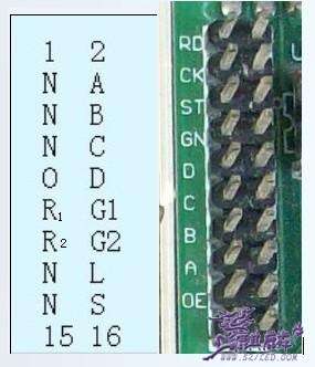

故园听雨 发表于 2011-6-15 19:17:48 | 显示全部楼层 |阅读模式
前些日子弄了些旧的点阵单元板.20针接口的.搞不懂.因而发了帖子求助于论坛.结论是需08接口跳线转接.因为是新手.20针接口只有一边有代码.不知从何下手.希望高手们给一个对应线路指导图.万分感谢.搞明白了就在坛主那购买电源.卡.排线.压钳等配件.也享受一下diy带来的乐趣. 48L.jpg

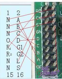

笑问天 发表于 2011-6-15 21:35:32 | 显示全部楼层
QQ截图20110615213345.png NNN就是接负极,我画的不一定对,万用表量了才知道
 楼主| 故园听雨 发表于 2011-6-23 00:39:43 | 显示全部楼层
lkm.jpg 那个20针接口我量了一下.右边10针全是联在一起的.左边的最下角.也就是0e下画红圈的那一个和gnd是不通的.也可能那根针接的不是负极.还请朋友们指点为盼.多谢了!
