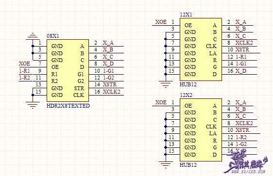

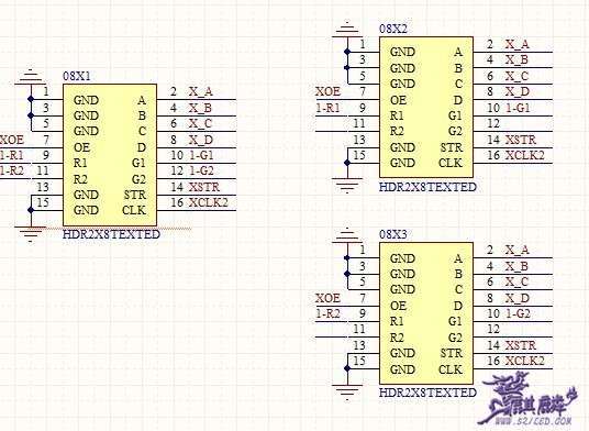

1个08接口转2个08接口及1个08转2个12接口线的制作
摘要:以下主要讲述1个08转2个12及1个08转两个08接口的排线制作方法原理
1个08转2个08主要用于部分模组使用16扫,但只有16点高,因此只用到1级R,G信号,而大部分控制卡的08接口输出了两组08信号,如果直接用控制卡上的08接到模组上,高于2个模组时会导致信号缺少16点的现象。制作此线便可解决问题。如下图:
2.  1个08转2个12的线。此线主要用于控制卡没有自带12接口,只有08接口,或者12接口不够时,将控制卡上的08信号转成2组12信号,使控制卡带更高的12接口的模组,如HD-N卡只有4个12接口,当要控制4个以上的模组时,可以使用此线解决此问题(当然我们出厂时会送一块08转12的转接板,有转接板便可以不必做此线)
制作方法原理图如下:
