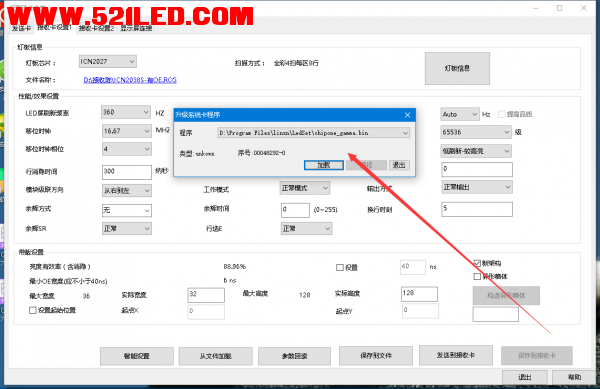

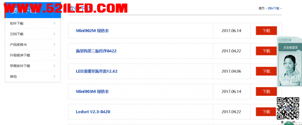

集成视界 发表于 2017-7-13 19:25:07 | 显示全部楼层
有可能需要升级接收卡配置程序哦,第三版新架构需要升级才能控制显示屏。
 灵心雨官网上有下载。
千兆直连的方式很简单。
用网线连接控制电脑网口和接受卡网口。
打开LED演播室软件,在设置界面选择软件设置。 输入热键“LINSN”,密码168 进入显示屏调试界面。
或则直接安装灵心雨调试软件。
升级方式也比较简单。
在接收卡1界面输入热键“cfxoki”进入升级界面
选择需要升级的接收文件。(后缀为.bin)(升级需要发送卡发送数据。)
点击加载,升级开始(注意中途不要断电,908SM32卡,掉电会丢失启动程序。901忽略)
升级完后记得重启显示屏。

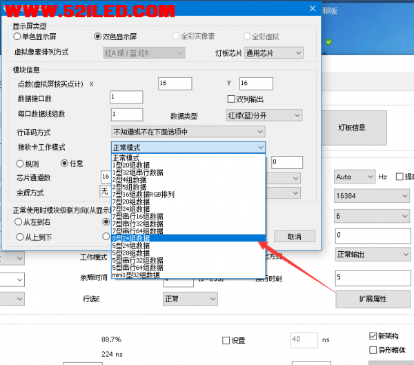

还有就是灵心雨默认的口子未全部打开。记得勾选接收卡工作模式:8型24组
