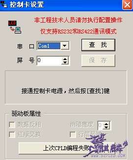

当我遇上你 发表于 2011-9-5 21:49:05 | 显示全部楼层 |阅读模式
配置参数失败后一直无法找到控制卡
根据CL2005的工程手册操作,还是无效,可以升级,就是找不到控制卡
哪位能人异士知道这个是怎么回事啊??
{:soso_e194:}
笑问天 发表于 2011-9-5 22:12:57 | 显示全部楼层
点击上次CPLD编程失败,如果不行,尝试去励研网站下载复位软件,复位下
