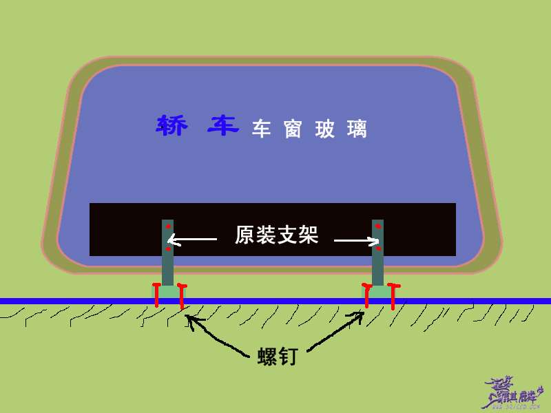

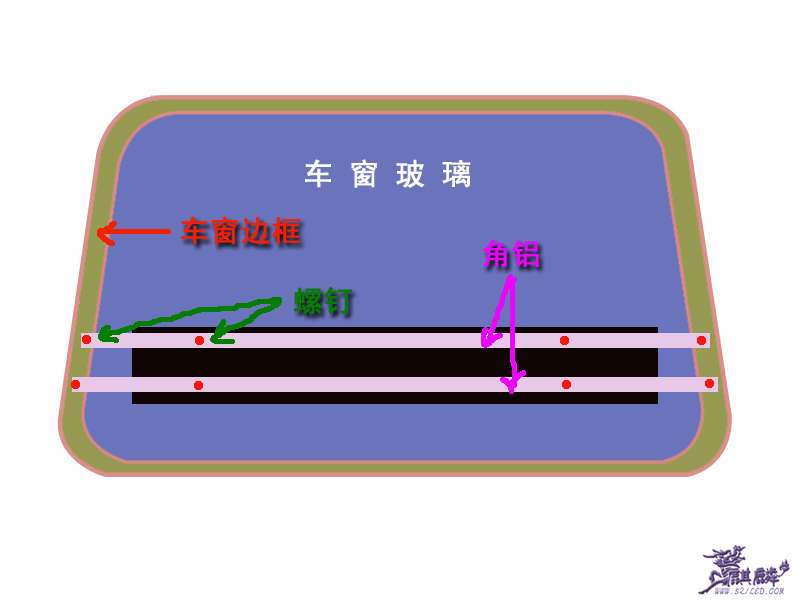

面包车等,无安装平台车辆:
轿车等,后窗下有置物平台的,安装如下:
仅供参考,详情请根据车辆内饰度身而为!
走线方法,一般是在车的隔音层内走线,或者在车辆铺底层下,哪儿方便走线、美观,根据现实情况自己掌握!
电源要么娶点烟器供电,要么电瓶供电(自己安装好单独的电源开关)
回复 顶 1 踩 0
影秀数码 发表于 2011-10-29 23:00:49 | 显示全部楼层
轿车用原屏底座,正好安装在后窗下的平面上,
面包车用角铝横着固定在显示屏后,再把角铝固定在后车窗两边的边框上!
