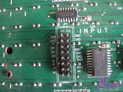

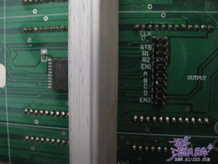

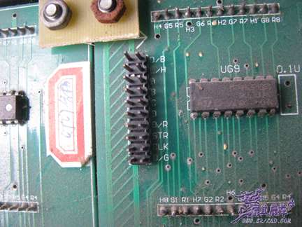

新视界光电 发表于 2011-11-4 11:31:15 | 显示全部楼层 |阅读模式
F5.0单红
F5.0单红
P10单红
P10单红
F5.0双色
F5.0双色
xjled 发表于 2011-11-5 21:35:27 | 显示全部楼层
跳线麻烦  高度不超过两块板子 还可以  跳线信号线一一对应就可以了
你可以 找对应的转接板  这样简单一点
比如很多20针的板子 用的HUB03A的转接板
接口定义参照http://www.linsn.com/XiaZai.htm

LYB819810 发表于 2012-1-22 23:47:07 | 显示全部楼层
找接口定义对吧 然后接转接板
SUNWANLU 发表于 2012-2-15 21:44:57 | 显示全部楼层
第一个左右定义是一样的你就看着一撇改就行

张浩 发表于 2013-3-25 21:07:02 | 显示全部楼层
这个还可以。起码接口定义板子上都印着。没印着的才不好测呢
