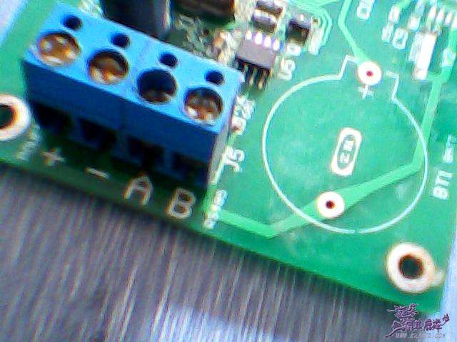

zengxingli 发表于 2011-11-21 20:23:51 | 显示全部楼层 |阅读模式
    我的LED廣告屏 是原來別個給我的。不知道是什麼方法連接在電腦上的,控制卡上面沒有 COM口,網線口,USB口,都沒有。只是控制卡 除了電源端子5V 接地 外。還有兩個 端子,在控制卡上面標注的是A 和B 。A 和 B 兩個端子 連接的是一根網線。A端子是 橙白橙色  兩根线 擰緊在一起。B端子是 藍白藍色 兩根线擰緊在一起。8芯網线。就只用了4根线。兩個端子。問下 A 和 B  端子接的網线 怎麼連接在電腦上啊。  控制卡連接電腦的另 一頭, 是接電腦什麼 口喃?在线 等 急啊。 鋪子要開張了。
 楼主| zengxingli 发表于 2011-11-21 20:26:56 | 显示全部楼层
都 沒有  好心的師傅   幫幫忙嗎?
 楼主| zengxingli 发表于 2011-11-21 23:10:24 | 显示全部楼层
經過在網上的查詢現在知道是怎麼回事了。控制卡上面只有AB 的兩端是 RS485接口。  需要 連接電腦的COM  RS232 口。就必須要 RS232 轉 RS485 轉換器 才行。但是 我看 控制卡上面 沒有地线 。可以 從 控制卡上面的 5 V邊上 的 地线   引接 一根地线 行嗎。原來控制卡 上面  485 接线口A B 端子邊上 沒有 留地线。只有 A  和 B

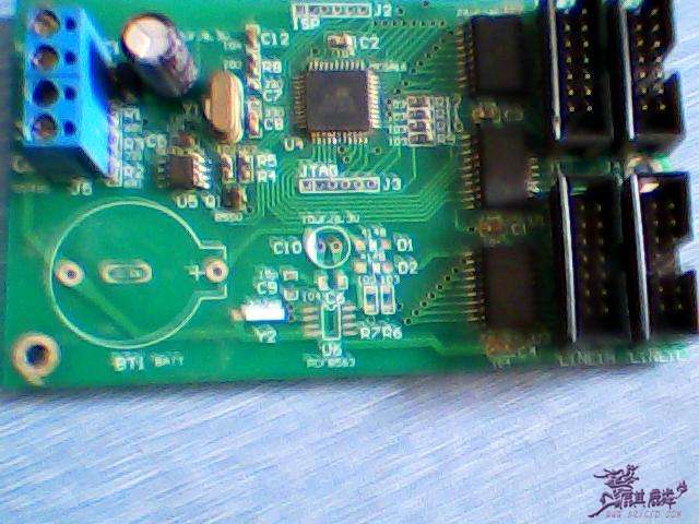

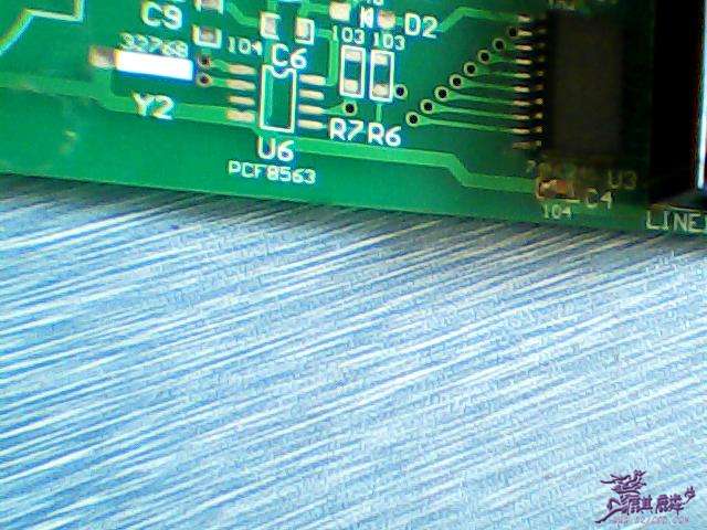

 楼主| zengxingli 发表于 2011-11-22 12:14:34 | 显示全部楼层

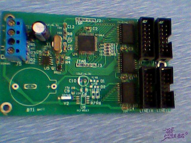

 楼主| zengxingli 发表于 2011-11-22 12:51:49 | 显示全部楼层
這個板子 是這個型號嗎?怎麼下軟件。什麼廠家都不知道
笑问天 发表于 2011-11-22 12:55:31 | 显示全部楼层
这个貌似叫号屏控制卡,支持叫号屏通用协议,没有控制软件,是集成的,并且,是485接口
