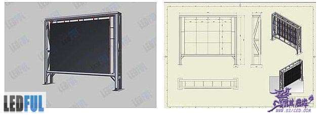

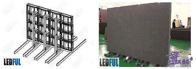

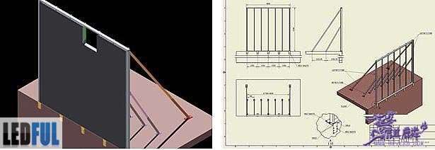

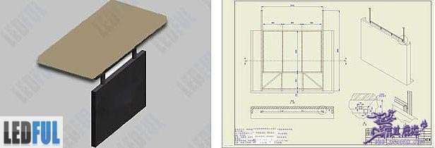

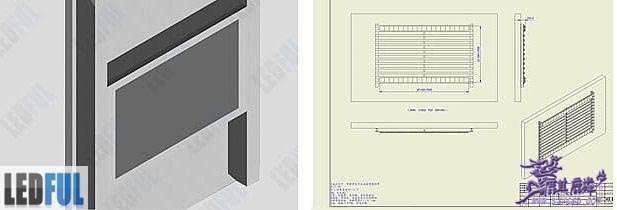

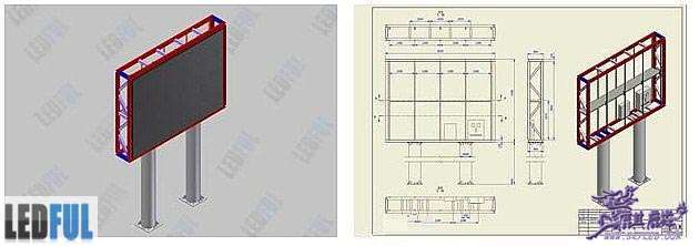

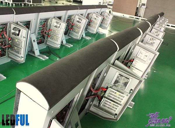

.镶嵌式:适用于面积较小室内屏。由于安装空间较小,为了不占用空间,根据屏体面积大小在墙体上挖出同样大小的面积,把显示屏嵌入墙体中。要求墙体为实心墙体。采用前维护的方式,成本较高。
2. 壁挂式:多适用于室内屏的安装,面积较小(10平方米以下),墙体要求是实墙体,空心砖或简易隔挡墙均不适合此安装方式。
3.挂式:多适用于车站、机场等大型场所起到指示标牌作用。要求屏体面积较小。(10平方米以下)要求必须要有合适安装的地点,如上方有横梁或过梁处,且屏体一般情况下要加后盖。
4. 立柱式:多用于户外广告屏的安装,视野开阔、周围比较空旷的地方,如广场、停车场等。根据屏体面积的大小又可以分为单立柱和双立柱式的安装。
5. 屋顶式:主要适用于户外广告屏,安装地点主要是建筑物的屋顶,随着建筑物高度的增加要考虑的防风级别也要随着增加。

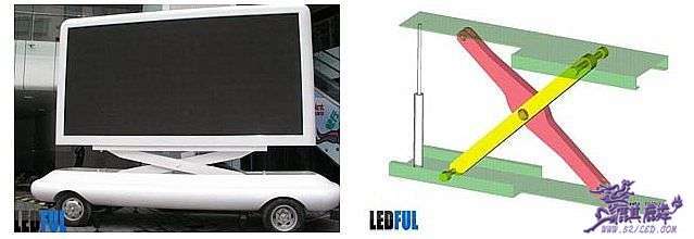

常用于演出,舞台 和车载场合
1.舞台LED显示屏安装:一般分为可移动和吊装两种,根据舞台功能需要不同而选择。
2..车载移动LED显示屏安装: 主要应用于车载LED显示屏的安装,加装了可移动升降装置,升降高度根据客户需要可调节。
