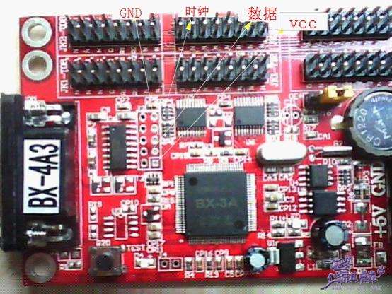

上图是BX-4A1  BX-4A2  BX-4A3的接线说明
1温度:接5V,数据,GND.
2温湿度接5V,数据,时钟,GND.
温湿度传感器接法
深蓝线 温度传感器  平面向上 右正左负
5V--VCC
温度--TMP
接地—GND
草绿线 温湿度传感器  红黄蓝黑 四根线
红--VCC--电源
蓝--DAT--数据
黄--SCK--时钟
黑--GND--地线
全量程标定,两线数字输出;
-湿度测量范围:0~100%RH;
-温度测量范围:-40~+123.8℃;
-湿度测量精度: ±4.5%RH
-温度测量精度: ±0.5℃
-响应时间:8s(tau63%);
-低功耗 80μW(12位测量,1次/s);

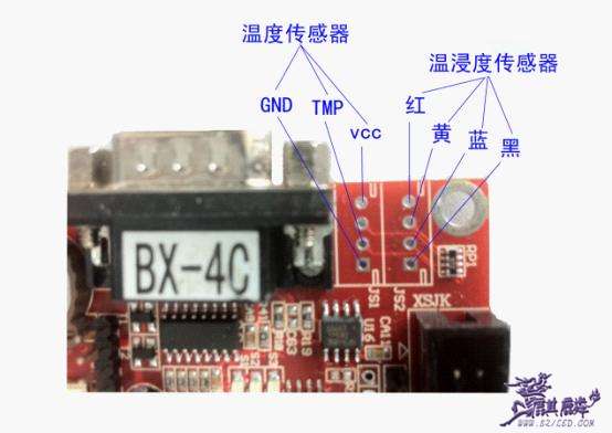

上图是BX-4E BX-4C BX-4E1的接线照片
温度传感器:
1、面向温度传感器的平面,使3跟引脚朝下,左手边的那根引脚接GND
2、温度传感器中间的那根引脚接在 TMP(温度) 上面
3、最后一根引脚接在 VC3(电源) 上
