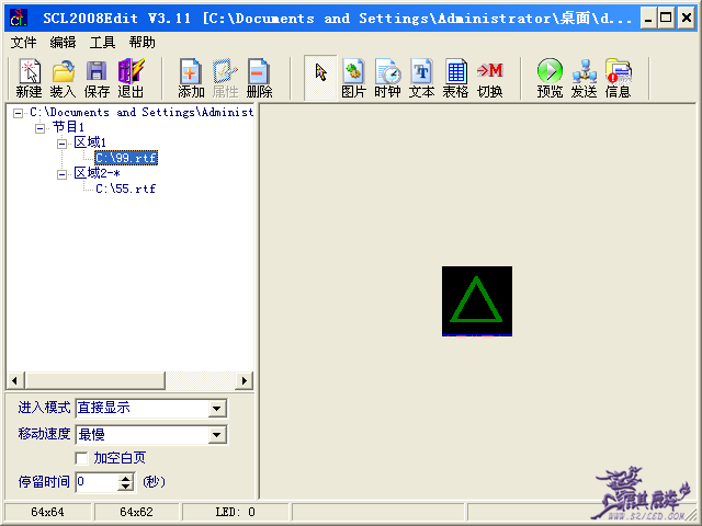

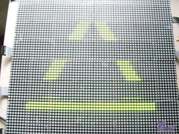

求助 屏幕出现这种情况 是什么地方出问题了 该怎么解决
用的是scl2008n控制卡
笑问天 发表于 2012-2-17 18:26:02 | 显示全部楼层
有个信号没过去,你用什么转接板?好像是D信号不对

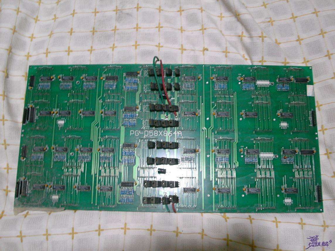

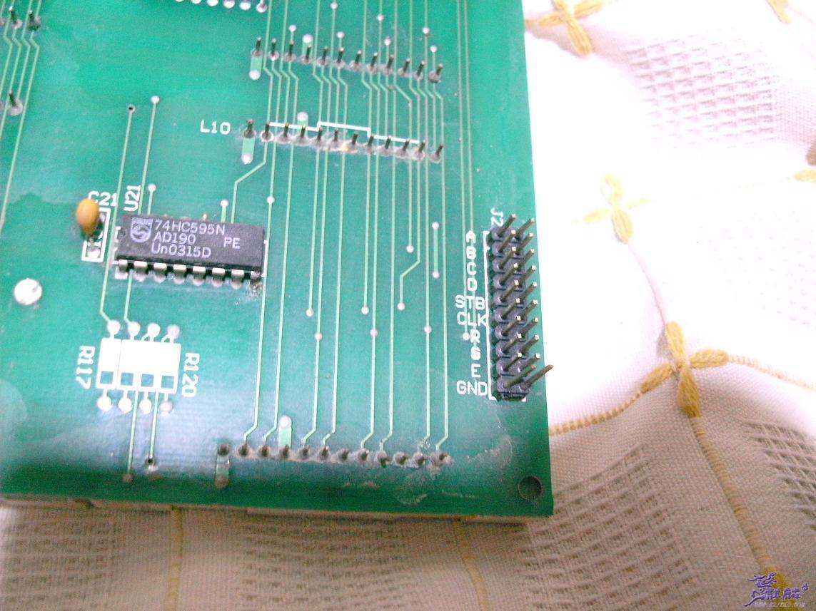

这样跳线对吗
笑问天 发表于 2012-2-18 08:55:46 | 显示全部楼层
很明显的高8位没信号啊兄弟
主题__感恩 发表于 2012-2-19 13:55:01 | 显示全部楼层
用一个08的毁成两路红绿分开就行了

水水水 发表于 2012-3-6 21:53:24 | 显示全部楼层
36011368 发表于 2012-2-18 08:55
很明显的高8位没信号啊兄弟
高8位是什么?没有看懂
水水水 发表于 2012-3-6 22:00:59 | 显示全部楼层
很明显的高8位没信号啊兄弟
求解释,我也是这么做跳线,这不是全了吗,一一对应{:soso_e183:}坛主赐教
笑问天 发表于 2012-3-6 23:08:04 | 显示全部楼层
哪里全了?那不是有8点没信号?
