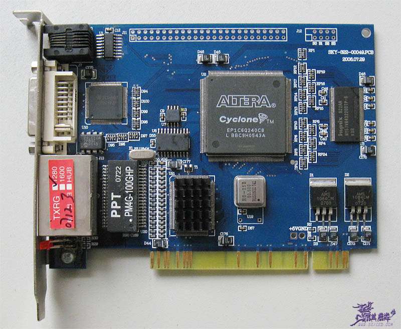

请教各位兄弟此控制卡的型号及软件。这款控制卡是用于室内的单色大屏(屏幕很大),此卡的DVI接口和一个AGP显卡的DVI接口相联,一根网线从此卡联到大屏,操作系统是安装大屏时商家装的WIN2000,原来用得很正常,过年放假后突然罢工,开机只能到安全模式了(显卡驱动丢失),重装好显卡驱动后,大屏也没反映。请问有谁知道这块卡的厂家、型号吗?有没有相应的驱动、软件或说明书?另外有没有可以替换的其他名牌的控制卡?先谢了!

重新设置桌面设置,兄弟

设置为复制模式即可。
