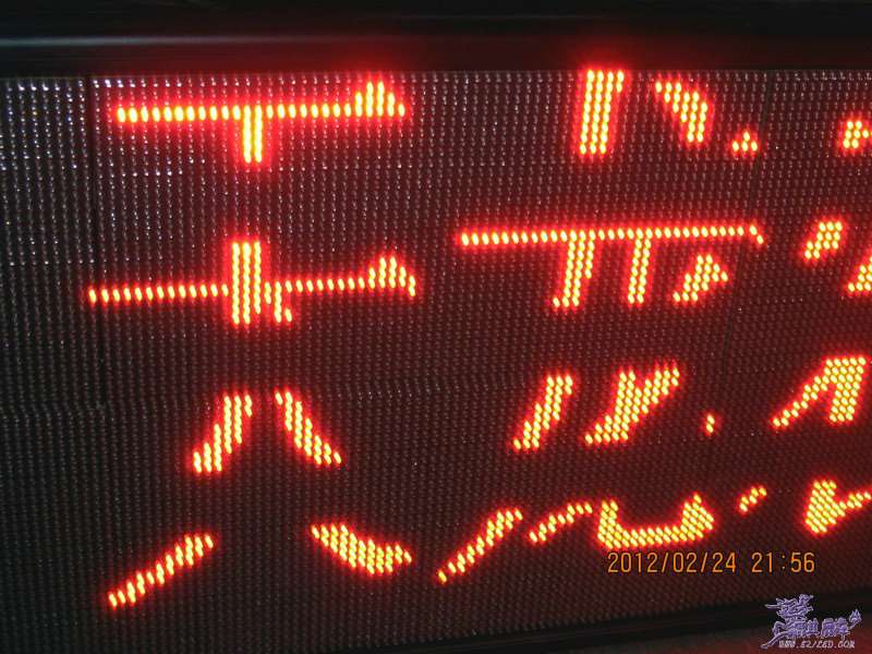

IMG_1400.JPG 圆心3.0-B01的卡,(自由分区双/单色卡)64X64的屏上下各6块,设置只有1/8扫才能出字,(就是图片这样)1/4扫描出字还不如这个,1/16就不出字了 屏设置宽384 高128,  24号字体输入

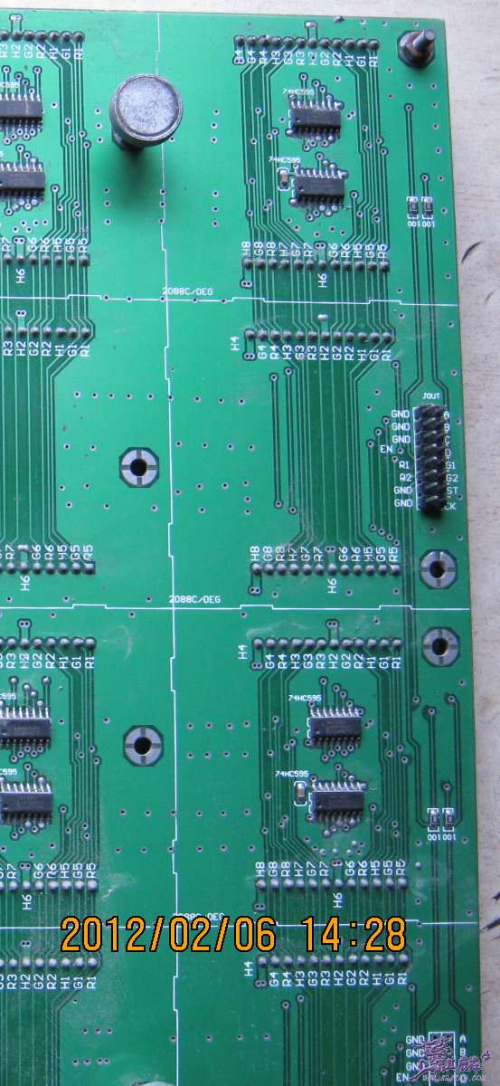

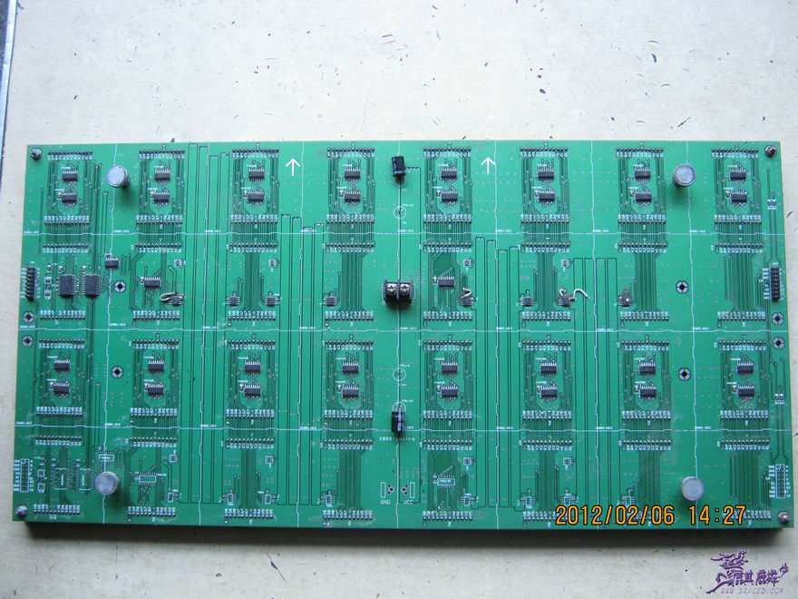

你选择的扫描方式应该不对,上图看看你的单元板后面是什么模样
 楼主| abmych 发表于 2012-2-24 22:59:21 | 显示全部楼层
IMG_1235.JPG 24
2450
2个
4953
8个
5950
34个 卡选使能相反

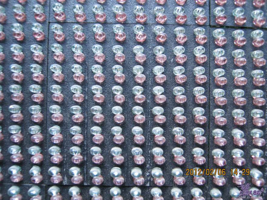

IMG_1238.JPG 扁圆灯

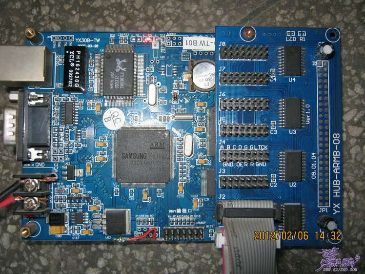

IMG_1239.JPG 我插的是上面的屏J4,  下面的屏J5,其他J1 J2插不出字  J4 J6插出一块屏的字
笑问天 发表于 2012-2-25 11:52:12 | 显示全部楼层
这是16分之一扫的,要不是你设置不对,要不是你卡有问题,
笑问天 发表于 2012-2-25 11:52:38 | 显示全部楼层
8扫缺D信号,肯定是哪种情况
 楼主| abmych 发表于 2012-2-25 13:30:03 | 显示全部楼层
16扫黑屏,16扫在卡测试全亮都能点亮,流水,斜线测试只显示上面的6快屏,我这屏的卡在前几天正负5V接错,卡烧了,整个屏下面一排6块板的4953都烧坏一个,以换好,买的和原来一样型号的新卡,用了随卡软件(比旧卡升级了)。我用旧的HUB转接板,现转接板会不会有问题呢?

笑问天 发表于 2012-2-27 21:33:30 | 显示全部楼层
应该不会,肯定是16扫的无需置疑
enhsh 发表于 2012-3-2 16:07:21 | 显示全部楼层
你确定ABCD信号有没有问题.
 楼主| abmych 发表于 2012-3-4 19:07:21 | 显示全部楼层
故障排除,按楼主16扫方式,转接板逐一测试,字体改小,成功!
