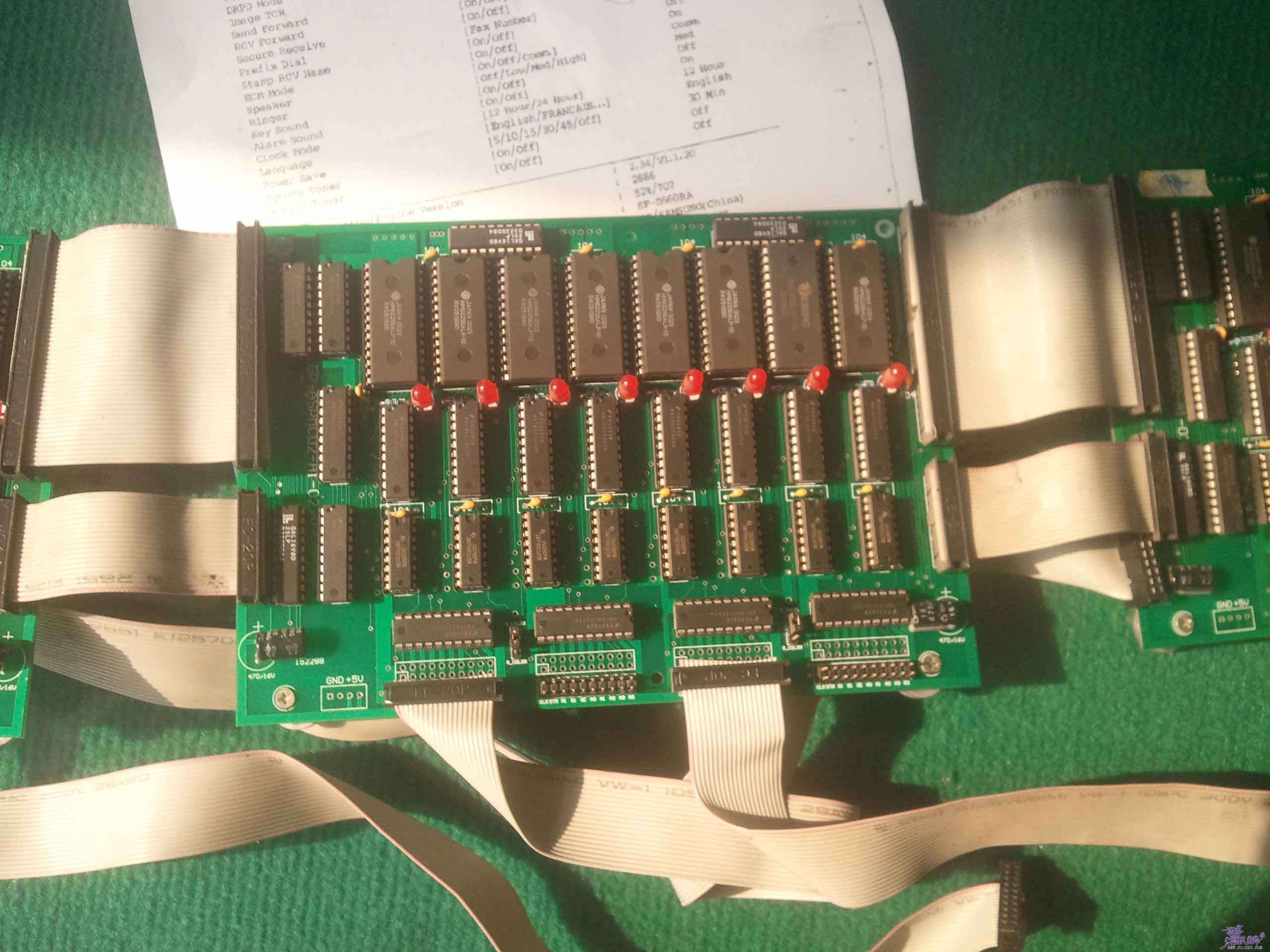

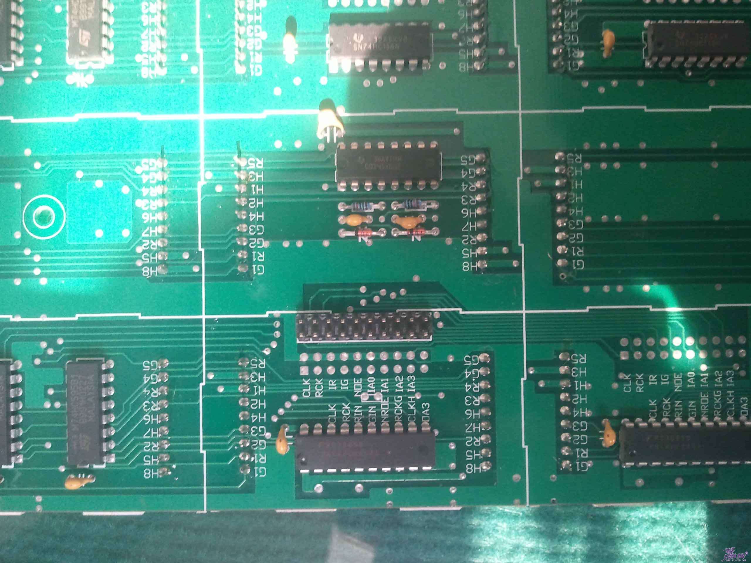

20P接口
20P接口
帮忙看看20P接口右边没有标注的是什么
帮忙看看20P接口右边没有标注的是什么
板子左边10针已经标注出,但是右边的没有标注。这是标准接头吗?
如果不是,做跳线,右边10针全是GND吗?

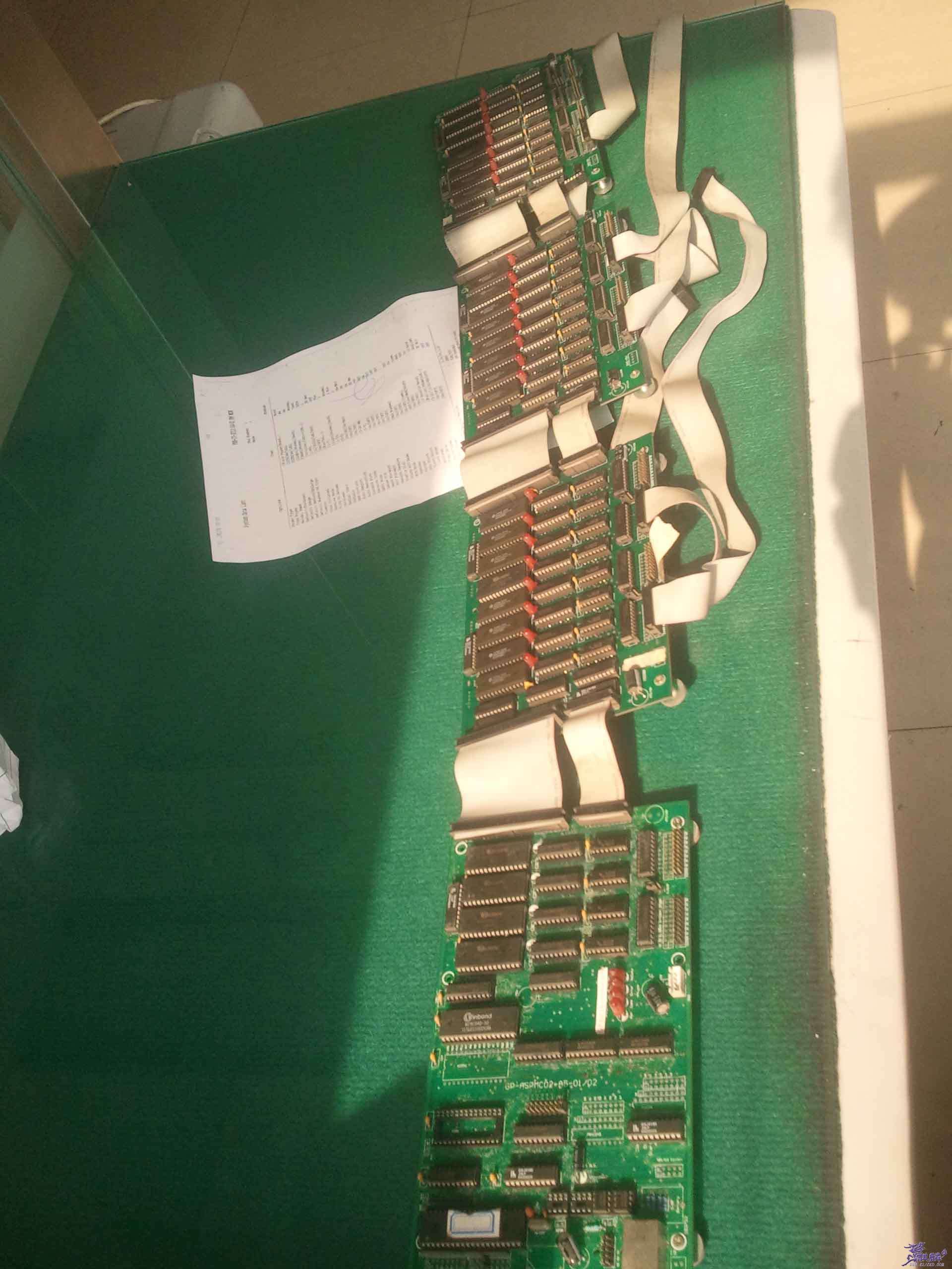

控制卡
控制卡
控制卡
控制卡
这是原有控制系统,320灯乘以192灯 我换仰邦4C或者4M  就可以了吧,为什么他整这么一大串啊???
笑问天 发表于 2012-2-29 22:07:36 | 显示全部楼层
右边不需要去管他,测量如果和GND通就接地,如果不通,就悬空

 楼主| 水水水 发表于 2012-3-3 23:27:51 | 显示全部楼层
谢谢坛主,我跳线成功了,但是发出的字,总是跟着有暗亮的灯
笑问天 发表于 2012-3-5 09:28:15 | 显示全部楼层
OE反了吧
