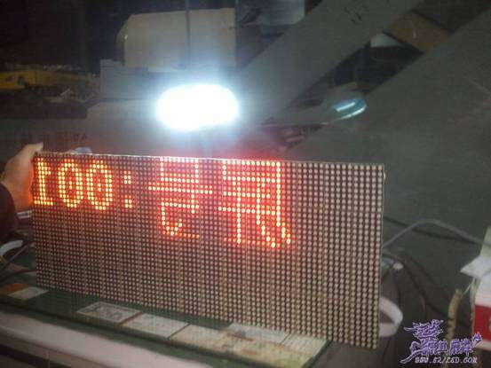

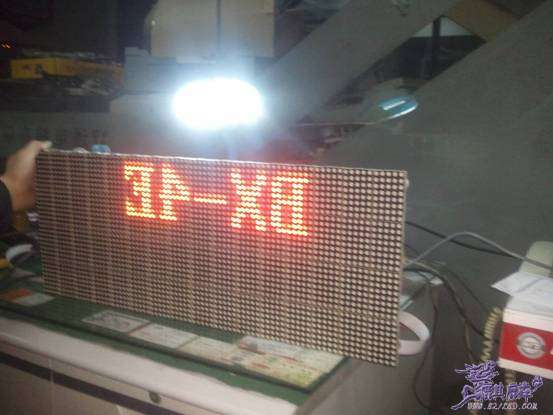

水水水 发表于 2012-3-3 23:42:36 | 显示全部楼层 |阅读模式

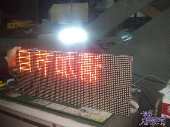

文字反向
文字反向
京华设计的单元板
京华设计的单元板
文字反向,有暗亮跟着文字
文字反向,有暗亮跟着文字
反了
反了
通常后面看数据是从左到右,但是这个却是从右边到左边
京华设计的单元板
通常从单元板后面看数据是从左到右,但是这个却是从右边到左边
文字反向,有暗亮跟着文字
问题:
1、文字方向怎么矫正
2、暗亮是怎么回事,如何解决
反了
反了

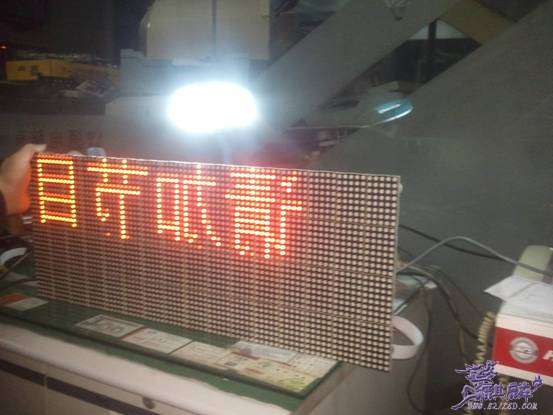

 楼主| 水水水 发表于 2012-3-4 12:17:16 | 显示全部楼层
接通后,发送内容后,就是这个样子。
接通,发送成功后,就是这个样子
接通,发送成功后,就是这个样子

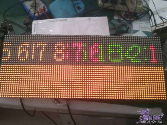

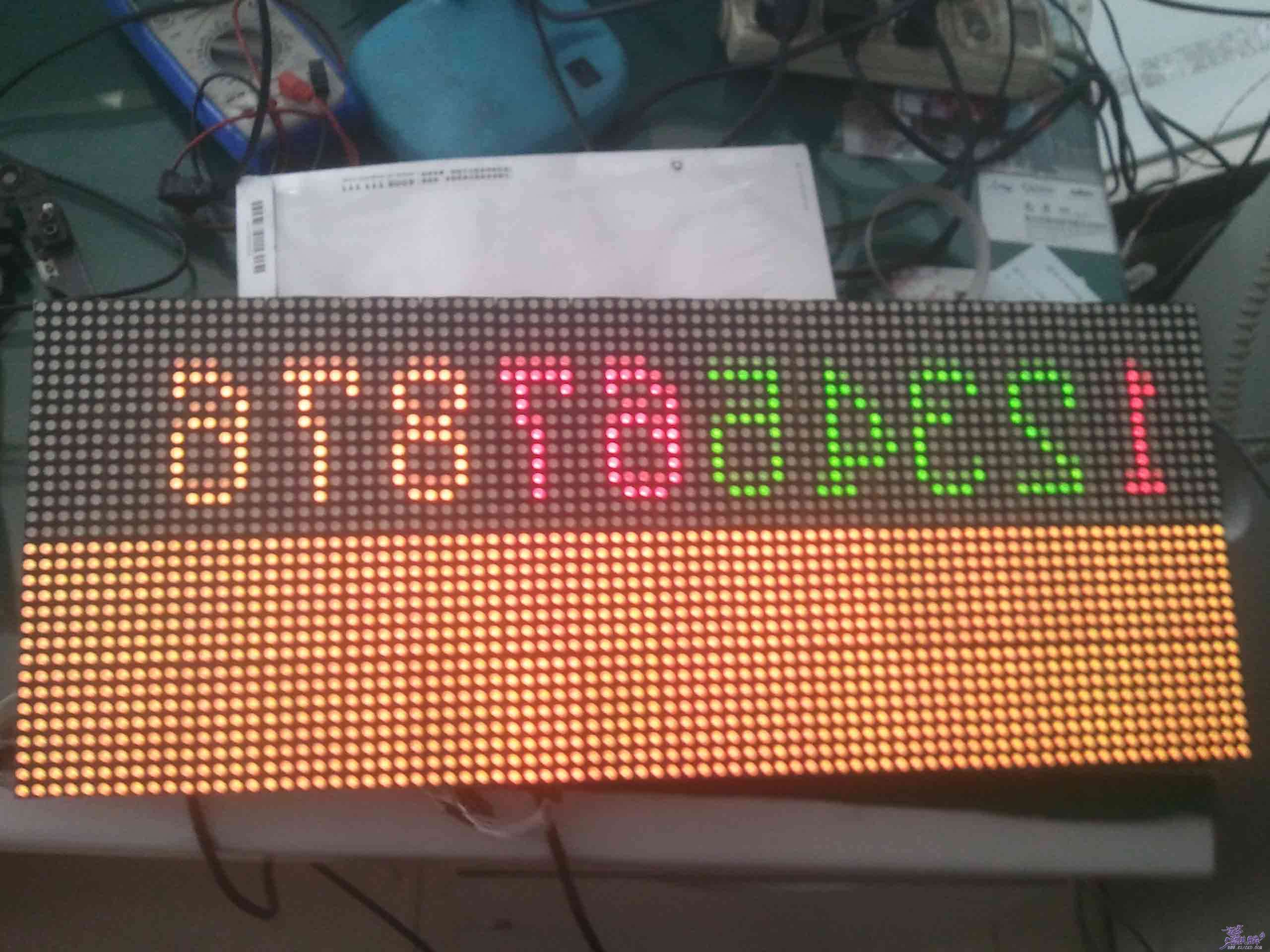

 楼主| 水水水 发表于 2012-3-4 12:28:39 | 显示全部楼层
仰邦4E镜像模式,出来就是这个结果

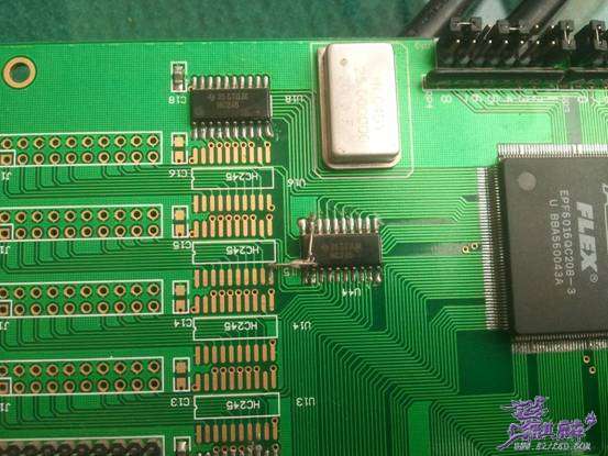

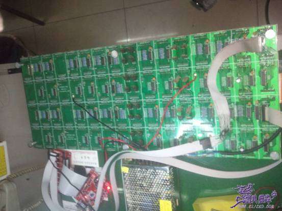

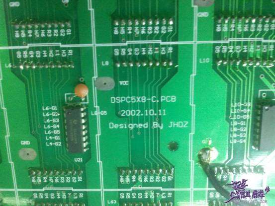

 楼主| 水水水 发表于 2012-3-4 12:31:17 | 显示全部楼层
他的板子上245芯片,是这么连的。闹不懂。OE和dir连在一起又连到了另外一个的B7,上了。不知道。很好的板子和屏。就是控制找不到了。通用的卡也连不通啊。急!!!
笑问天 发表于 2012-3-4 18:35:51 | 显示全部楼层
屏参设置,选择镜像
 楼主| 水水水 发表于 2012-3-5 14:10:39 | 显示全部楼层
36011368 发表于 2012-3-4 18:35
屏参设置,选择镜像
镜像不管事。上面有选镜像样子。板子数据走向和正常的完全相反
笑问天 发表于 2012-3-5 21:55:23 | 显示全部楼层
数据流向不正常,换卡,好像有一部分仰邦卡并不支持数据流向
 楼主| 水水水 发表于 2012-3-6 21:03:54 | 显示全部楼层
能推荐个卡吗?发个你的淘宝的链接,双色  400 *192点
