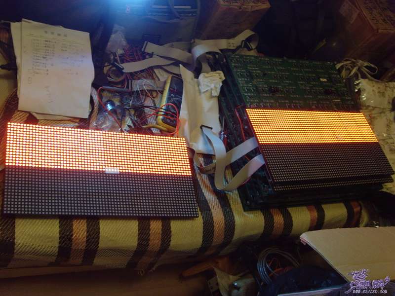

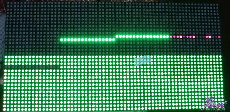

enhsh 发表于 2012-3-7 15:10:57 | 显示全部楼层 |阅读模式

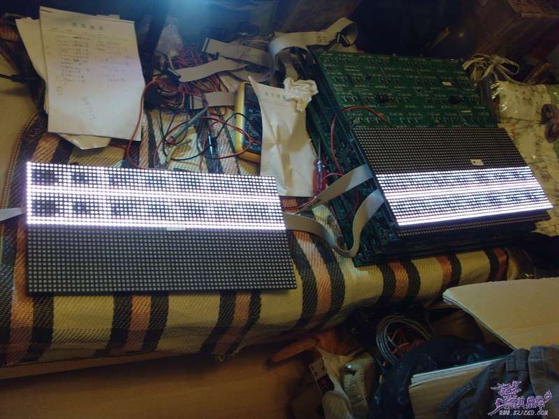

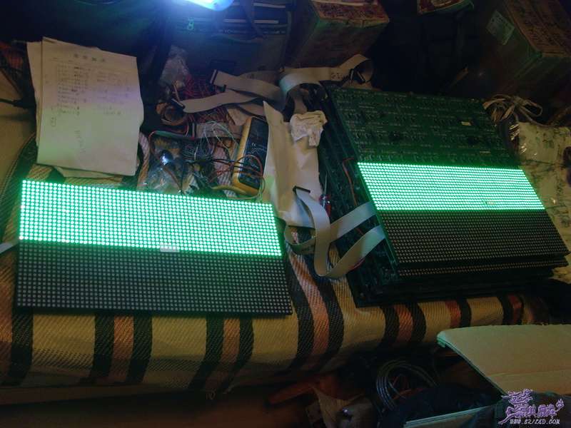

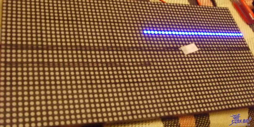

显示这样了,两个分区,下分区都正常,两组数据.R0 G0 B0  R1 G1 B1 ABC
IC 245 138 4953 16126B

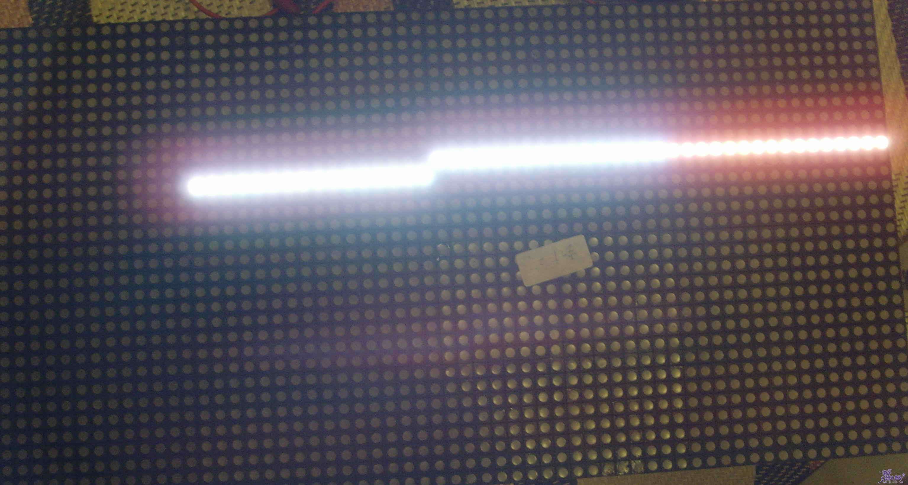

故障一
故障二
故障三
笑问天 发表于 2012-3-8 19:56:28 | 显示全部楼层
看不出来什么,好像没有信号,查查245
 楼主| enhsh 发表于 2012-3-9 08:23:07 | 显示全部楼层
36011368 发表于 2012-3-8 19:56
看不出来什么,好像没有信号,查查245
245输入输出的信号没有问题.
笑问天 发表于 2012-3-9 12:10:11 | 显示全部楼层
上测试卡试试 呢
 楼主| enhsh 发表于 2012-3-11 23:26:23 | 显示全部楼层
搞定了是138 的事.已经恢复正常了
