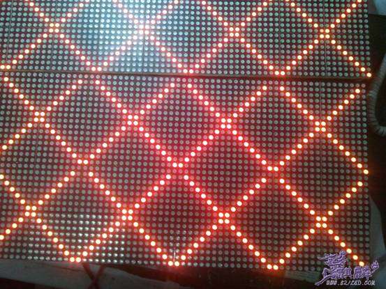

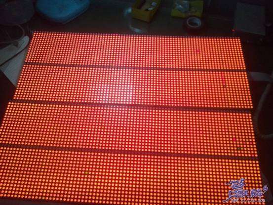

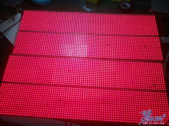

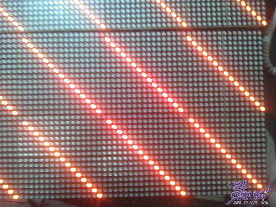

水水水 发表于 2012-3-22 21:38:30 | 显示全部楼层 |阅读模式

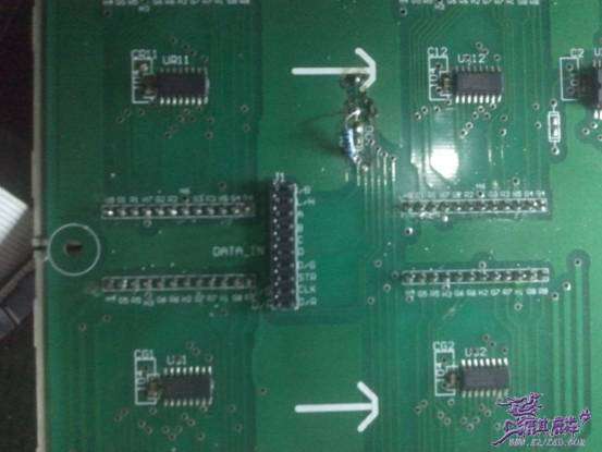

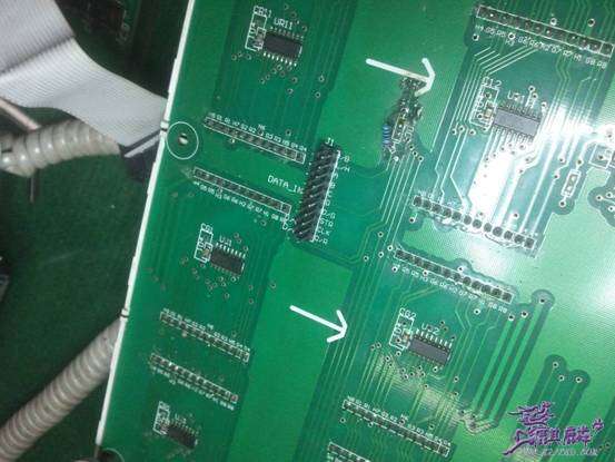

第4针H是0E 但是第二针B不知道是什么,跳线没有接第二针

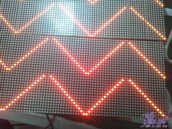

显示的字
显示的字

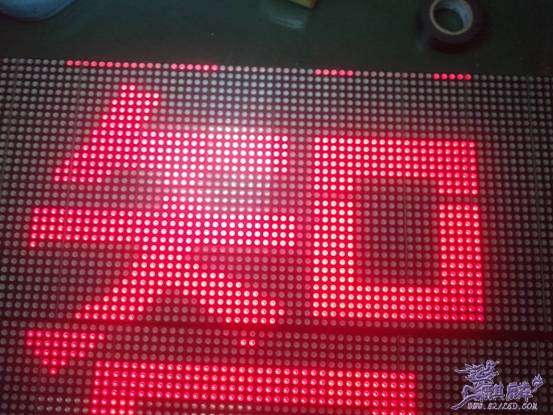

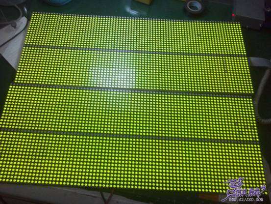

16扫 第一行不亮
16扫 第一行不亮
第一行不亮
第一行不亮

笑问天 发表于 2012-3-23 11:16:16 | 显示全部楼层
试试行顺序+1看看
 楼主| 水水水 发表于 2012-3-23 22:33:38 | 显示全部楼层
4953坏了,一个板子上换了两个解决了,不过据说老板子没有保护,一烧烧一串,可能没有卸来的可能还有坏的
enhsh 发表于 2012-3-30 14:39:41 | 显示全部楼层
还是查一下4953是不是虚了.不行换个测试
gkyxkj 发表于 2012-6-26 14:16:19 | 显示全部楼层
问题百分百在4953上,慢慢的 测量电压值吧
