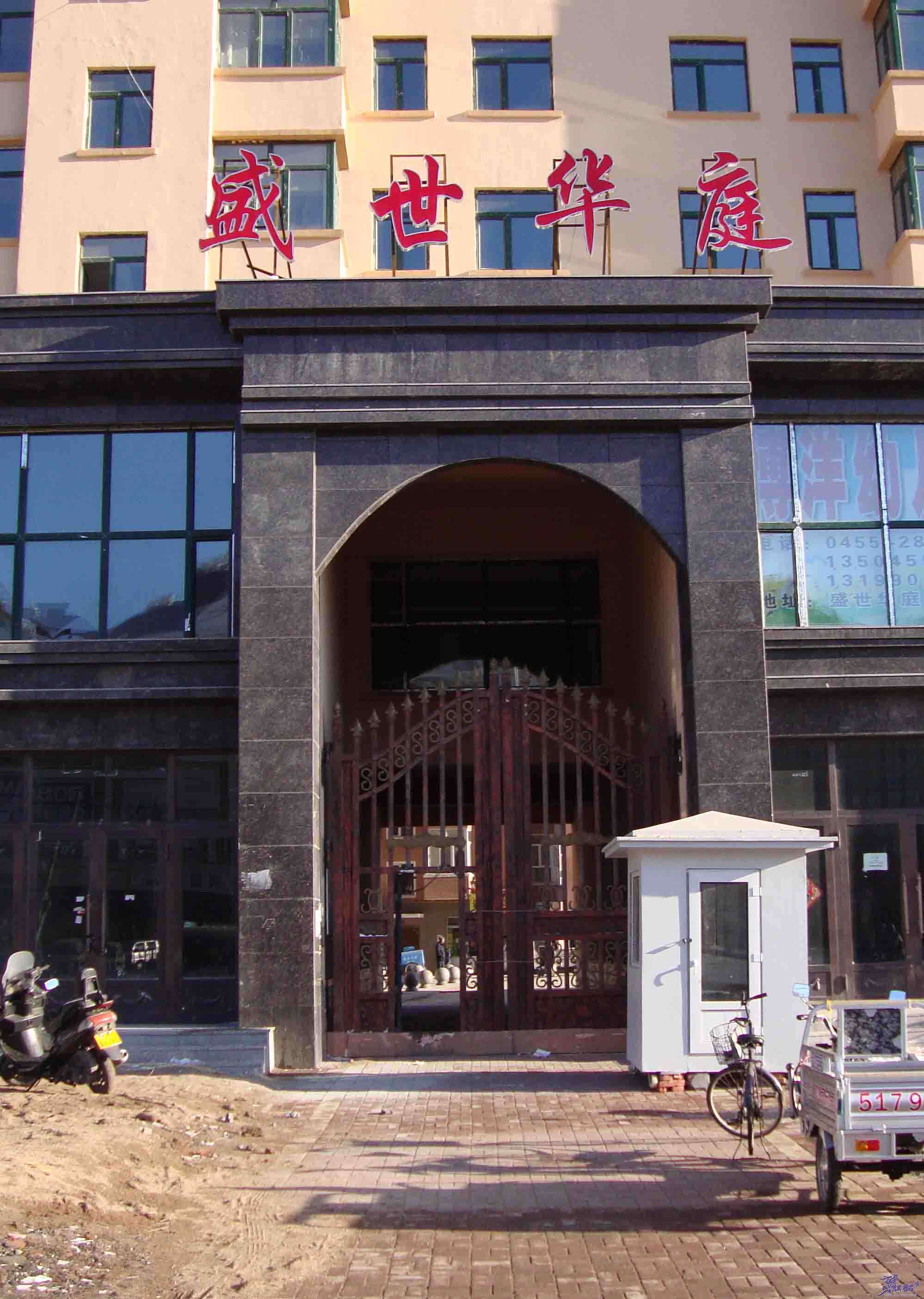

需要安装的这块显示屏  后面不是实体的, 前面是大理石,  后面全都是空的. 这个需要怎么弄呢?

呵呵太简单了 我们弄这样的长事  用冲击钻在 大理石中间夹缝打一个眼 看到后面角铁之后 在拿一块角铁头用燕尾钉钻透 钻到大理石里面的那个角铁不久完事了嘛

里面是挂架,要在现实屏能遮盖的地方,用切割机切出方孔,然后焊到后面的挂架上。最好用小槽钢焊接出来三个挂架。即可。

前二天看见一块屏,    外面用的是磁砖,  从前面看   看不到任何的挂架 ,  不知道是怎么做到的?

条屏后面是雪弗板的 还是铝塑板的   可以用结构胶  双面胶    玻璃胶  保证OK

做小一号 卡在中间就行了呵呵

用胶能把显示屏给胶住?

具体要看大理石跟后面墙体的缝隙多大    要不大直接用加长膨胀螺丝不就行勒
