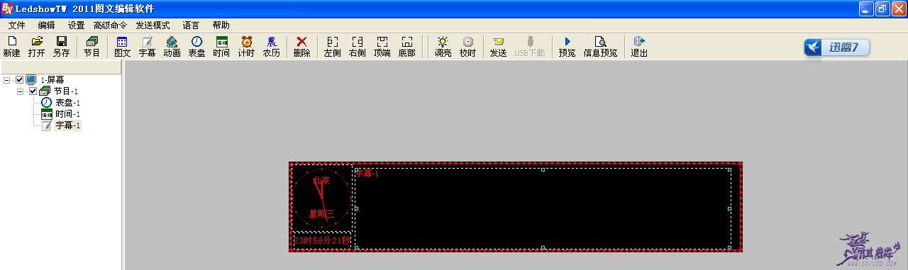

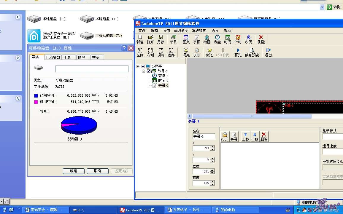

LED屏在酒店的大门梢头的...我们工作的地方在4楼..所以一直都是用LedshowTW2011软件先编辑好,再保存到U盘.然后拿U盘到LED屏上传的...前几天,电脑的硬盘挂了..所以自己找了N个的LedshowTW2011软件下载来安装,但同一种情况,软件和之前一样的,但为什么软件就不认U盘了呢?LedshowTW2011软件的节目保存到USB这一项是灰色的(已经插上U盘,也换过几个U盘)............(如下图)
百思不和其解..求助中!!!!!

屏参设置,里面你要选相对应的型号,否则那个U盘按钮是不会亮的

看看显示屏的实际尺寸来定义控制卡的大小,仰邦U盘卡无非四种:4UT  4U1  4U2  4U3  4U4  可以一个个的试下,只要扫描配置设置没有问题就可以

U盘格式化 一下 确认U盘 好坏 一般就可以了

把U盘插在电脑上,然后重新设置参数。软件就认出U盘了。
