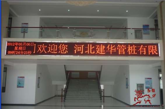

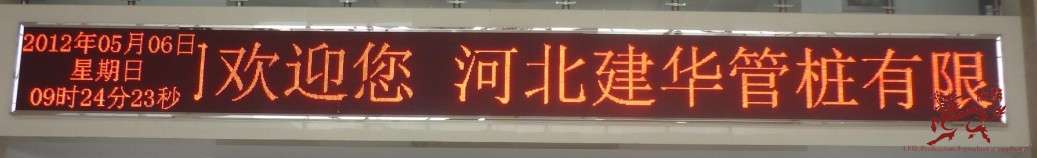

要做两个不锈钢包边的显示屏,一个是屏体尺寸是9.6米*0.96米 半户外p10单色的显示屏,一个是室内p3.75双色 屏体尺寸是3.648米*1.216米,不锈钢的尺寸要一边4.5mm、如何组装,安装? 有知道的说一下,先谢谢了@!

照正常做就可以,然后压L型不锈钢边框。用不锈钢铆钉铆接到铝型材上覆盖就可以了

压完以后直接扣上,钻尾丝打上就行,工期比较紧,所以安装过程没拍!
