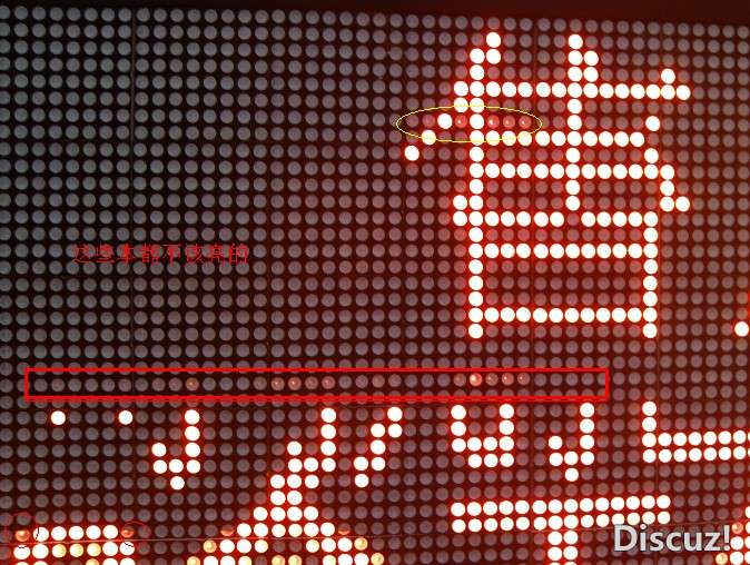

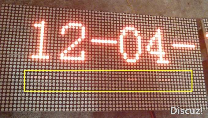

特来求助    搞了这么久都不知道这个问题怎么解决
请大侠帮忙看看,
问题请看图片标注
 楼主| sanxing87 发表于 2012-4-12 16:12:53 | 显示全部楼层
那些不该亮的亮了  求解   坐等高人
笑问天 发表于 2012-4-12 20:41:18 | 显示全部楼层
很明显有漏电的灯,需要换模块的
 楼主| sanxing87 发表于 2012-4-13 08:53:49 | 显示全部楼层
C信号对应的行都是这样?怎样知道是哪个模块漏电了?
坛主知道不?
怎么检测?
笑问天 发表于 2012-4-13 09:54:01 | 显示全部楼层
用测试卡兄弟,
祥云的漏电测试卡
xuanxd520 发表于 2012-4-13 11:30:17 | 显示全部楼层
这个有有其他情况的  可以并联电阻
天乐风 发表于 2012-5-3 11:14:49 | 显示全部楼层
一般是发光管漏电,有漏电阻。
rczyzz 发表于 2012-5-15 14:13:57 | 显示全部楼层
1、首先是要看 系统卡的OE跳线冒是不是跳错了,有的卡OE是拨码。整屏都有暗影那么这个的可能性最高,因为板子不可能全出现漏油现象。
2、然后是看漏油,漏油就是某个灯管不亮或者暗亮就把那个模块换了。其实这样的模块还能用看下面3。
3、接着是板子上面有个地方应该是要焊接一个101排阻的,很多厂家现在都省钱中,加了了这个排阻板子的漏电没了板子自然就好了。
gkyxkj 发表于 2012-6-26 14:14:38 | 显示全部楼层
排线信号输入端接口  地线(GND)  呈断路现象也会【-出现:灯拖尾消隐不稳定】不一定是模组漏电,但这种情况也不完全排除

莫逆 发表于 2012-8-28 20:08:01 | 显示全部楼层
换模块吧   我上一批板子 就是这个情况 最后 换了好几十块  才搞定

jccg1000c 发表于 2013-1-3 18:00:51 | 显示全部楼层
找到漏电灯,懒得换模块的话 自己用+5和GND反向 击穿那个灯

jstc0878 发表于 2013-5-4 09:20:20 | 显示全部楼层
我用的是飞控卡,只要把OE极性调到低有效就可以了

xplhr 发表于 2013-7-27 22:03:58 | 显示全部楼层
更换模块,,室内板应该很容易看出来,,8X8Y,,为一个小模组,后面都是对应的
