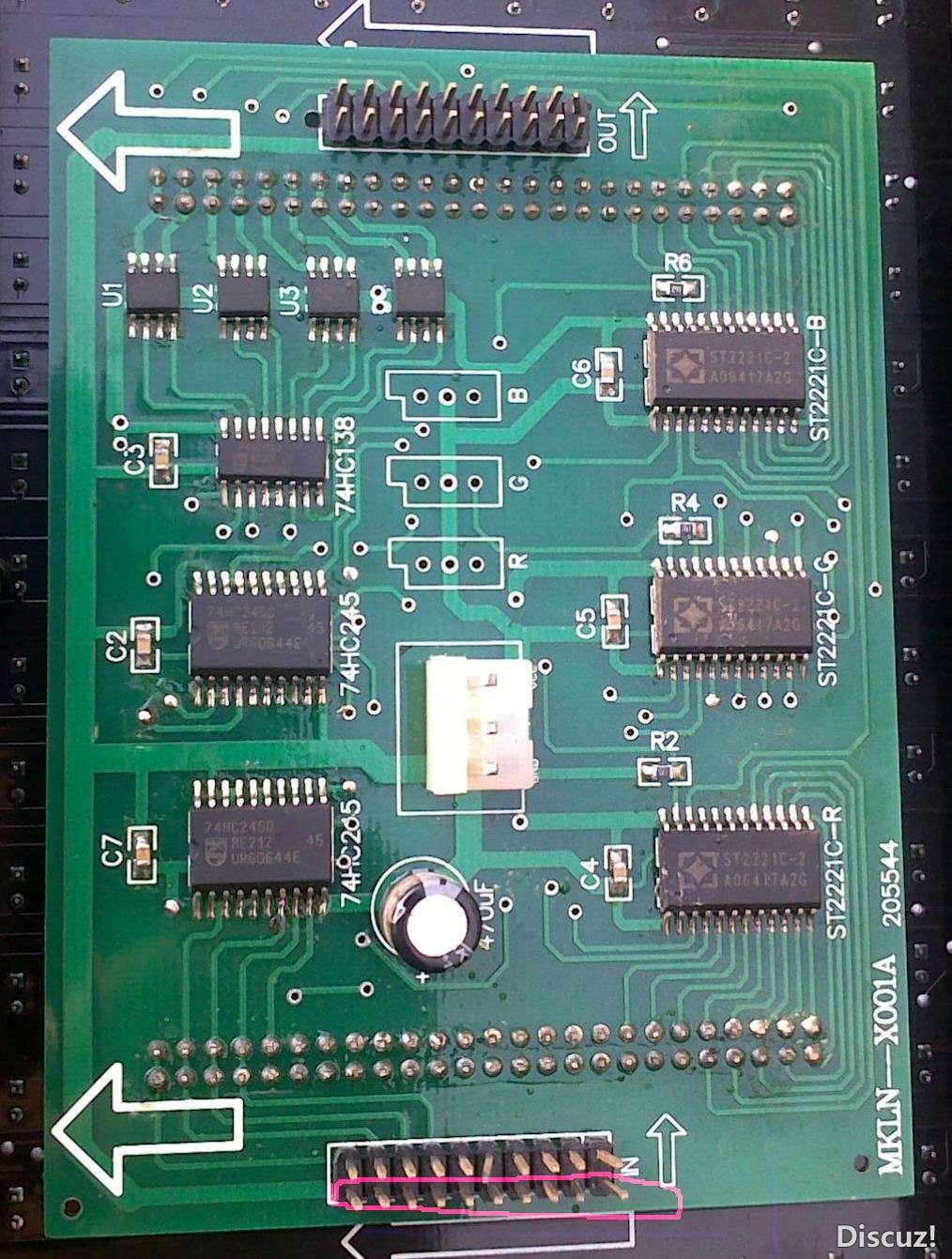

新入手的一个屏体  P20 2红一绿一蓝
20针的接口
图上画红圈得经测量都为GDN  其他一排定义不清楚  对照灵星雨接口定义为89   和  45  自己事菜鸟   老大们帮忙看下

这个只有测量后才可以得知哦兄弟,空猜是不行的,单元板逆向测量到排针即可,注意245的引脚走向

谢谢老大  呵呵    但是还是一头雾水  怎么测量能详细一点么?  谢谢

从后面的驱动芯片量起,找到驱动芯片的数据脚,时钟脚,锁存脚。。。逆向推。

坛主说的对啊,就得从后往前推,下载芯片的PDF卡看。

下载芯片的PDF卡看,从后面的驱动芯片起——找到驱动芯片的数据脚,时钟脚,锁存脚。。。从后往前推
