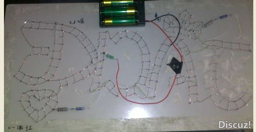

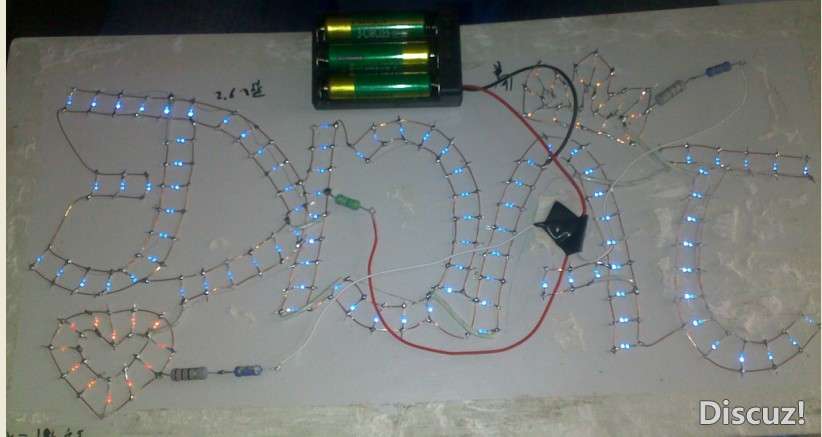

 楼主| 伟氏传奇广告 发表于 2012-4-16 20:04:16 | 显示全部楼层
这个是串联的,应该怎么加电阻。用多少1.5v的电池。不如我灯是蓝97个红12个黄16个。(怎么根据现有的灯,加电阻和电池我想知道)有没有公式
 楼主| 伟氏传奇广告 发表于 2012-4-16 20:28:26 | 显示全部楼层

这个是别人做的,是串联。在知道灯的数量怎么加电阻,和需要多少1.5v的电池

笑问天 发表于 2012-4-16 21:39:52 | 显示全部楼层
这个是串联的,应该怎么加电阻。用多少1.5v的电池。不如我灯是蓝97个红12个黄16个。(怎么根据现有的灯,加 ...
你发的这个图很简单,但是不是串联,是并联的,电阻是防止电流消耗太快加的,这个没有限流,并联电路,3个1.5伏电池构成4.5伏电源。
笑问天 发表于 2012-4-16 21:46:10 | 显示全部楼层
并联这样算,97*0.008A,电流近似于0.8A,
因为电池会在4.5-4.0波动,电压我们取4.0下限,
蓝灯需要2.8V起始电压
那么,4.0-2.8=1.2/0.8,,得出需要1.5欧姆电阻,
我估计他电流更小,因为他亮度很低,干脆取值5欧姆算了。5欧1瓦的电阻试试,
不过这种办法不可取,因为灯的亮度有可能不同,纯属玩玩。
