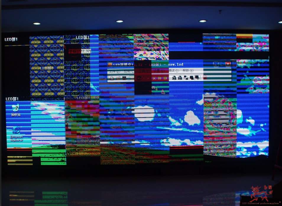

因为是第一次做全彩屏幕,很多都不明白  昨天终于把线什么都弄好了,现在点开屏幕出现这样的问题,希望各位大神能够帮帮忙,这是什么原因,  992*480的P5 屏幕   16张接收卡。   最后的效果一下给我弄蒙了,造成这些的有什么问题》?     排线?  465块P5 16*16的 组成的32*32的模组 还有小模组。        8块16*16的板子一个  40A电源      电源交流电用的6平方线路,  屏线都是厂家配的1.5左右。附图一张希望能帮忙看看问题。

已经解决,谢谢版主过来参与,还有兄弟,排线有的有问题。红色的板子是电源功率不够  和没供上电,问题基本已经解决。
