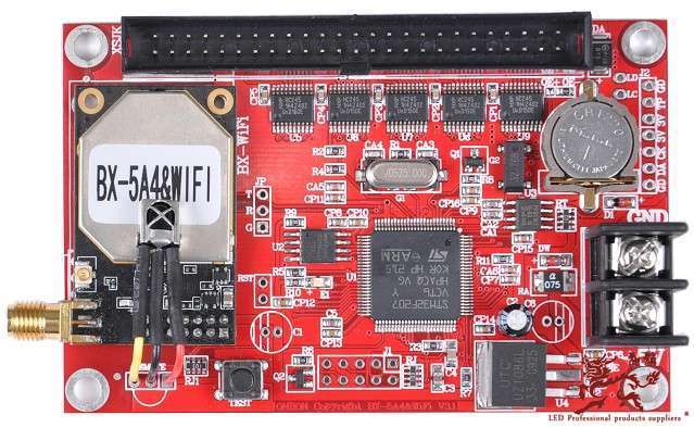

1339118483.jpg BX控制器专用配套的红外遥控器最大遥控距离为12米,遥控角度为±45°。
使用注意事项
使用红外遥控功能时,需要注意以下几点:
⑴ 采用仰邦科技提供的BX控制器专用配套的红外遥控器;(不建议客户自行选购,以免型号或键盘编码定义出现偏差)
⑵ 红外接收头建议安装在LED显示屏框架下部或侧面下部的外表面,以免信号被阻挡或折射而造成强度减弱。同时尽量保证操作遥控器时的角度满足±45°指标要求,这样才能充分保证遥控器的灵敏度。
⑶ 当遥控器不够灵敏时,检查遥控器电池。电池不足请及时更换。
信号定义和实际接线参考图
