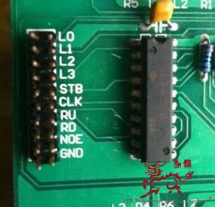

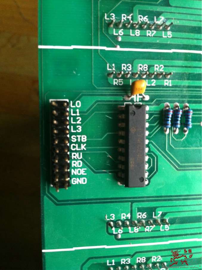

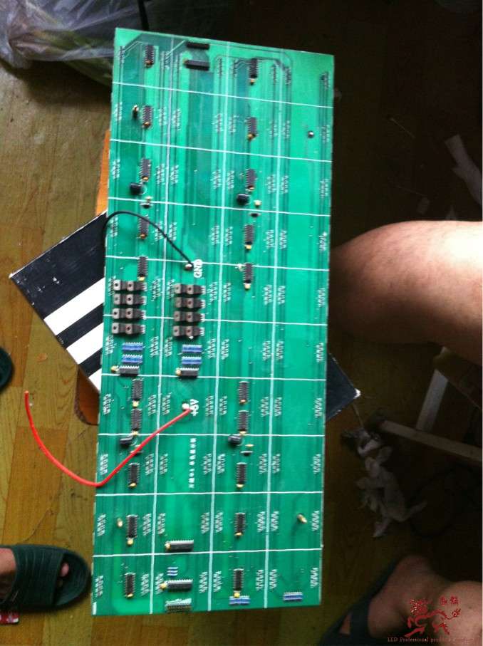

316079912 发表于 2012-6-26 22:18:39 | 显示全部楼层 |阅读模式
能告诉我在商城买哪个控制板吗
笑问天 发表于 2012-6-26 22:28:19 | 显示全部楼层
看看是不是595驱动
 楼主| 316079912 发表于 2012-6-26 22:48:17 | 显示全部楼层
看看是不是595驱动
m74hc595b1  应该是这个了{:soso_e100:}{:soso_e100:}{:soso_e100:}
笑问天 发表于 2012-6-26 23:05:57 | 显示全部楼层
可以用各种普通控制卡控制,不过跳线需要自己跳的
梦想成就未来 发表于 2012-6-27 07:03:23 | 显示全部楼层
L0--A   L1--B  L2--C  L3--D  STB--ST  SLK ---CK    RU---R1   RO--- G1    NOE--OE     GND --GND
 楼主| 316079912 发表于 2012-6-27 10:36:45 | 显示全部楼层
你好 我是个在校学生不太懂 还得麻烦您 那剩下的一排针怎么办啊  还有 是用08口 还是12口啊 还有他说控制板可带64*480  我可以带64*320吗
