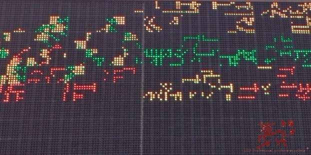

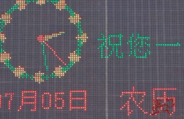

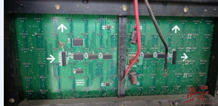

现在这个老屏让工作人员弄乱码了。但哪位老师看看这个双色板 是什么扫描方式啊 ?

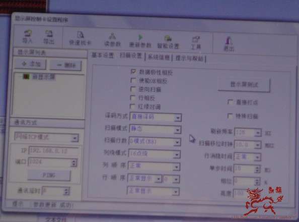

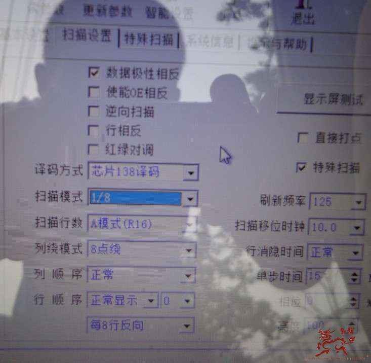

译码方式等 圆心的卡  怎么设置板子的参数啊?谢谢各位了。16X8点
 楼主| 品味 发表于 2012-7-5 21:27:45 | 显示全部楼层
怎么都设置不好了。 圆心的控制卡。谢谢了

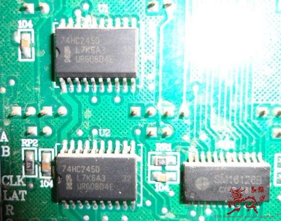

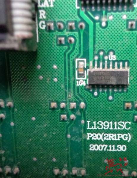

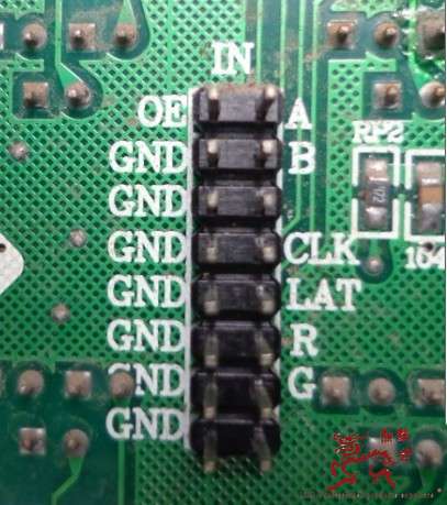

南飞 发表于 2012-7-5 22:50:58 | 显示全部楼层
来个背面图最好是全部的
笑问天 发表于 2012-7-5 22:51:56 | 显示全部楼层
必须要背面整版图
笑问天 发表于 2012-7-7 08:52:34 | 显示全部楼层
4扫,双色,16点打折。2R1G 红灯是串联方式。
