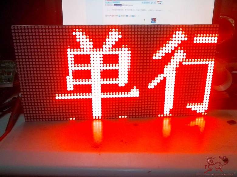

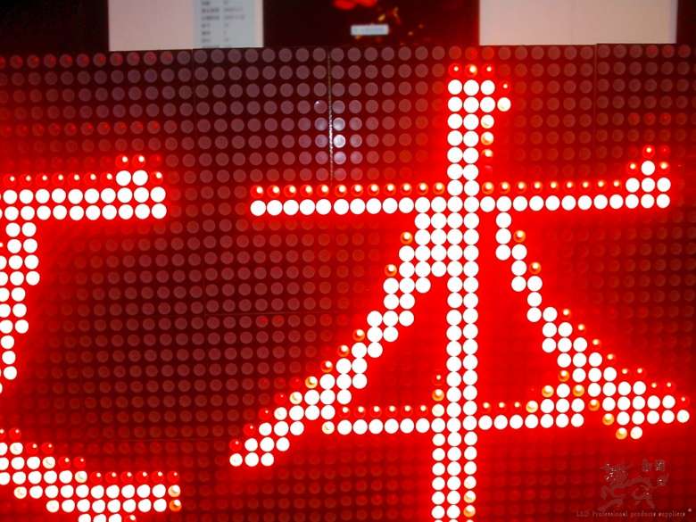

不该亮的地方亮了,控制卡接别的板子都没问题,只有这个板子是这样,所以设置方面肯定没问题,请看下面的图片
笑问天 发表于 2012-7-12 09:15:42 | 显示全部楼层
看看是不是把频率降低可以改善。
一切随风 发表于 2012-7-23 23:44:20 | 显示全部楼层
设置问题设置问题设置问题
 楼主| 星火科技 发表于 2012-7-24 09:55:22 | 显示全部楼层
感谢大家的帮助,我可以肯定的是它绝对不是设置问题,控制卡我都是用好使板子调好的,
callmegan 发表于 2012-7-25 14:24:00 | 显示全部楼层
板子,控制卡是没有问题的,将控制卡设置宽度和高度改大一些,就可以解决了。
gkyxkj 发表于 2012-7-27 12:04:52 | 显示全部楼层
将控制卡 打到扫描全红状态 测量4953芯片输出电压是否正常,一般在0.98-2V之间,超过2V以上的不要考虑直接换掉那个4953芯片
其次测量下输入排针到245芯片 和GND电源座是否地线连通,一般是信号地线 断路  (而不是短路哦)消隐电路漏电问题造成此类现象 若有疑问请致电  13781938919   571919722QQ
希望能帮到你
