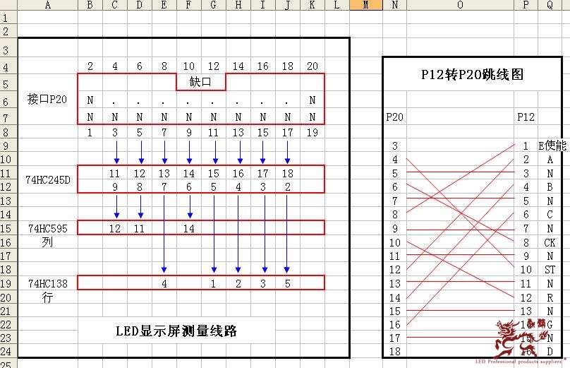

朋友送的16*144屏,共3块,
每块16*48,每块有6块74HC595,2块74C138,
在前几天在麒麟淘宝定了块XY-U控制卡,Ver:13.0,
今天收到控制卡,用[120512]XYLED-12.35软件,
软件参数设置如下:
端口:AUTO,
宽度:144
高度:16
色彩:单色,
DTAT:反相,
亮度:LEVEL1
OE set:高电平有效,
扫描:1/16
按下图跳线,从控制卡的12A接到显示屏,但接在12B显示屏没有显示!
显示效果如下,
每8列的显示相反了(镜像),经分析,每块74HC595的输出脚(1,2,3,4,5,6,7,15)相反了,
有没有办法改啊,如改控制卡,软件或源代码,谢谢!
