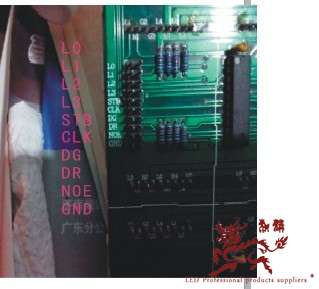

安佳电子工程 发表于 2012-7-15 23:08:41 | 显示全部楼层 |阅读模式
单元板上另一排脚不会测试,指教下怎么测试,
如果不需要测试,请画个跳线示意图,非常感谢。
笑问天 发表于 2012-7-15 23:19:04 | 显示全部楼层
完全可以对接,建议和12接口对接。比较省事
 楼主| 安佳电子工程 发表于 2012-7-15 23:20:56 | 显示全部楼层
关键是不清楚怎么对接法,我没有做过,今天做了根线,只有偶数行亮。
 楼主| 安佳电子工程 发表于 2012-7-15 23:23:34 | 显示全部楼层
看到说,不管什么接口,只有8根线有用到,我不明白这是不是真的,具体应该是多少根。
笑问天 发表于 2012-7-16 19:23:42 | 显示全部楼层
正确,多余的是GND可以不接
