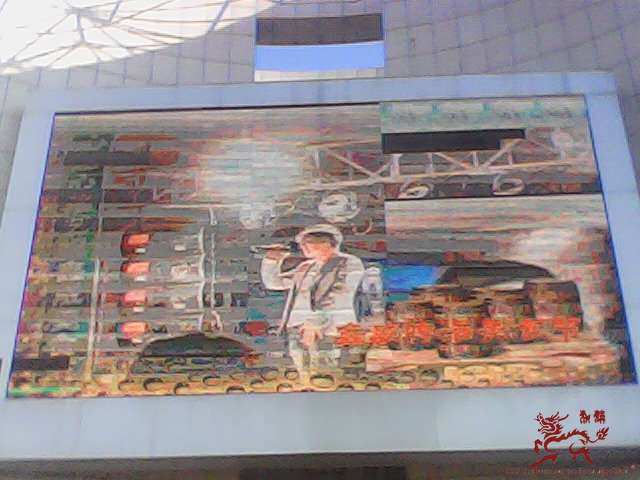

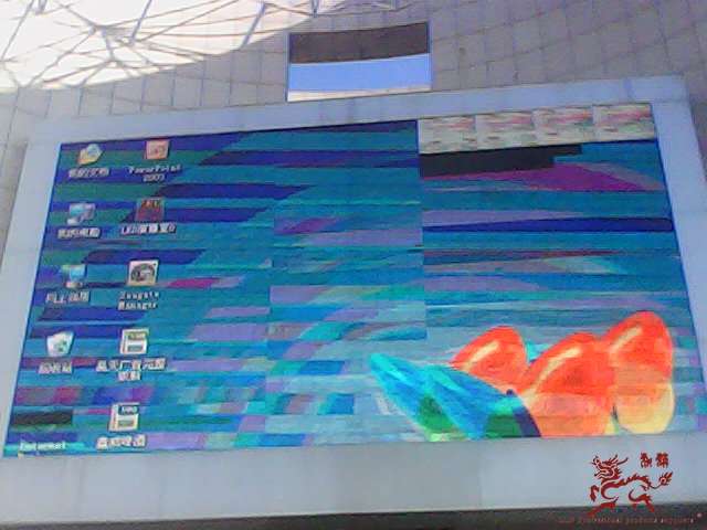

右上角的位置,   是接收卡坏了呢?还是网线问题,这块屏使用的是801A的接收卡,  和现在的接收卡通用吗?
还是20针的板子呢。

这个不好说。用代换法。把那个接收卡换到下面就可以。

现在用的基本上都是801D A 和D 能不能通用我不是太清楚,反正801 和801D是不通用  实在不行就把换掉的那张卡单独发送数据!记得用最新版本的软件 不然老版本的发送不上去!
