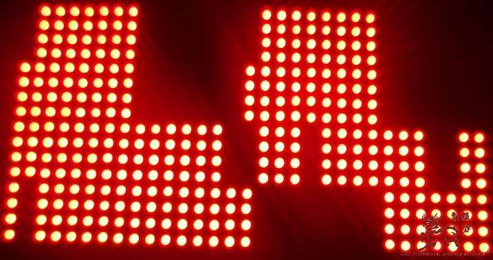

大家帮我看看这个板子问题是出在哪里

245,或者第一个595问题,也有可能是锁存或者时钟信号的问题。

是不是扫描方式不正
确

我是维修高手,我怕哪个。出现这种问题只有三种情况,第一就是不亮的地方,595换了,第二就是245 换了,这种情况我修过几百张板,只有一张版我换过138好的。也就是基本就是595和245坏,先换595.绝对搞定。搞不定,不要来见我。
