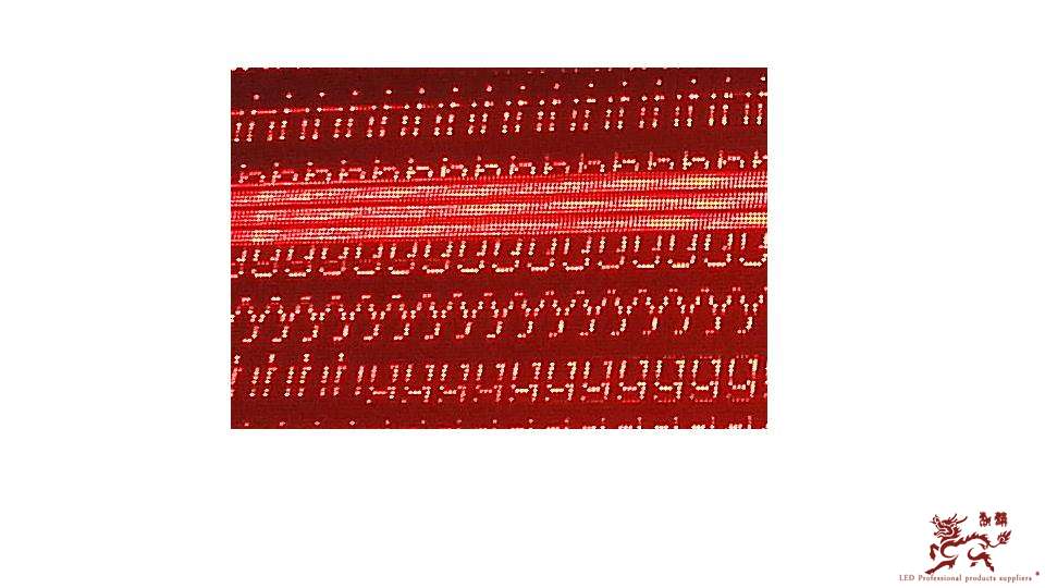

上传的数据线要是坏了 能出这个毛病么
就和图中的差不多 每个字能显示 但就是断续的不全

隨/aiq楓 发表于 2012-9-10 14:45:37 | 显示全部楼层
从图片看,你悲剧了,卡中的软件有问题了
