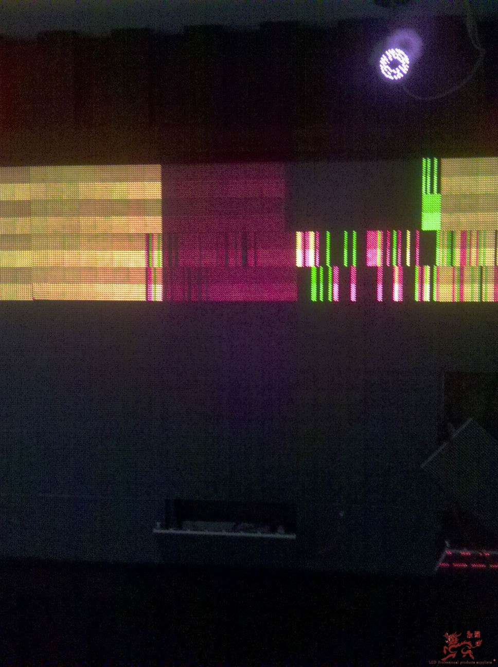

板子共6行6列。3.75室内双色,仰邦控制卡。
一次停电故障,再加电,左面中间部分花屏(打出橙色字时间断闪烁花屏,出一下字闪一下,单绿或者单红正常),同时电源声音很大,末端的电源温度很高。怀疑是供电不足,加电源的过程中测试。
就是上图的情况,第一二排,无论怎么更换排线,调换转接卡排线顺序,都是如图的花屏。
已测试控制卡和转接卡应该没问题(把其他行数据线接到转接卡J1或J2,都可以正常显示,但把第一二行排线接到转接卡其他接口都不行),排线也换过。
笑问天 发表于 2012-9-1 17:58:52 | 显示全部楼层
这种花可能是单元板的245损坏兄弟
 楼主| eisenqu 发表于 2012-9-1 18:04:20 | 显示全部楼层
这种花可能是单元板的245损坏兄弟
两行全坏?还是前第一块板子?
笑问天 发表于 2012-9-1 18:08:11 | 显示全部楼层
前一块的可能比较大,而且电源也有可能坏。最好量下
