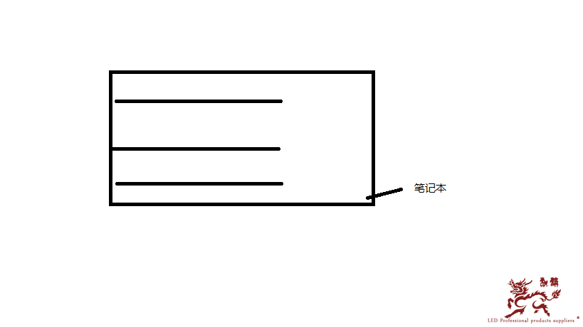

如题,求各位前辈赐教,直接插到笔记本上,可以显示,就是中间有几条白色的亮线一直在跳 闪! 请问是什么问题! 笔记本2G显卡,4G内存!网卡说的是前兆!

受教了!用台式机的网卡的话,屏幕上很正常,用笔记本就不行,显示是也可以显示,就是屏幕上有几条线一直在跳!!
差不多是这个样子的
差不多是这个样子的
