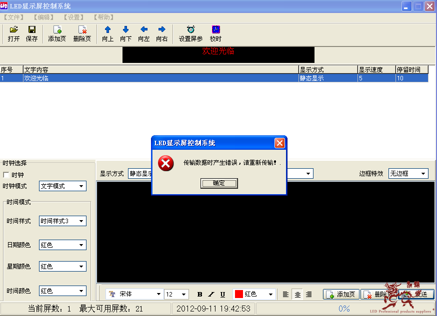

我的LED显示屏重装控制软件以后,读取信息到20%显示数据传送错误,后显示屏在通电状态下一点反应没有!!!!
显示屏确定是好的!求高手解决,
笑问天 发表于 2012-9-12 23:03:23 | 显示全部楼层
降低传送速率为9600试试。也有可能是接触不好或者电压低,控制卡3伏,单片机就可以正常工作,显示,但是通信一般需要4.3以上才可以正常。

我上次也出现了这样的问题,我是刚开始换了台带卡的电源,发送成功了一次又不行了,再换卡也没发过去,换根串口线还是没有成功,调试波特率还是没有成功。回家拿台电脑OK了。有可能是他的电脑与软件有冲突。
