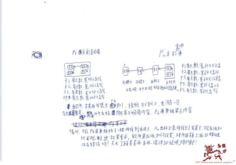

现在具体的情况我发了一个附件上来,懂的朋友请下载来看下帮忙解决下问题!是关于一个P6显示屏和一个P10的显示屏用一个软件控制的问题,请各位大大帮忙!

简单的看了一下。你有两个网线接到了发送卡。问题比较好解决。一个口控制一种。4个一样的有1U控制,[6由1D控制即可
